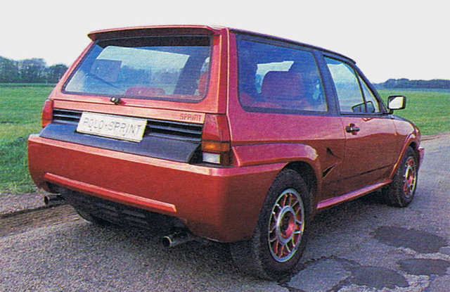

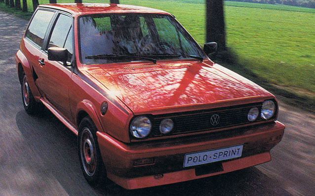

Les modifications sur la carrosserie sont réalisées en fibre : extensions d'ailes et pare-chocs. Elle est équipé d'un extracteur d'air à l'arrière et de 2 prises d'air sur les cotés (coté gauche pour le radiateur et coté droit pour le moteur). La trappe à essence se retrouve sur l'aile avant droite pour approvisionner le réservoir situé maintenant sous le capot.
