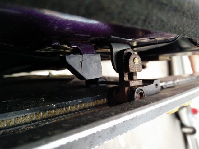

Bonjour,
J'ai le côté gauche du toit ouvrant qui est HS, il se ferme mal... J'ai un des longs câbles type ressort qui n'ai plus l'a...
Une solution a mon problème avant la pluie ? Ou une référence du produit.

Édite réparé !

J'ai complètement enlever le TO, ensuite j'ai vu que la pièce été cassé qui coulisse...(On vois la pièce sur la photo) Comme j'ai vu que la pièce coûte 120€... j'ai pris une colle forte a prise rapide et voila réparé (système D !) Voilaromain27111 a écrit :Ben oui, suis curieux de voir comment tu as fait.
