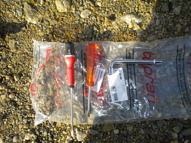

outillage : 1 ou 2 tournevis (court ya pas beaucoup d'espace !), une clé de 8 (ici à pipe)

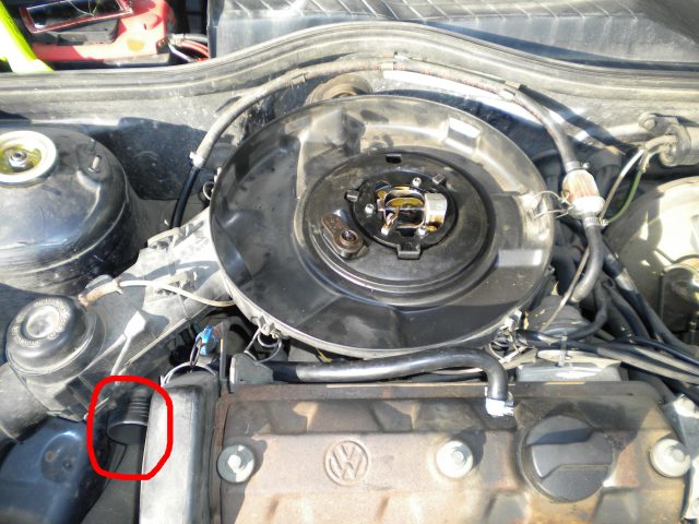

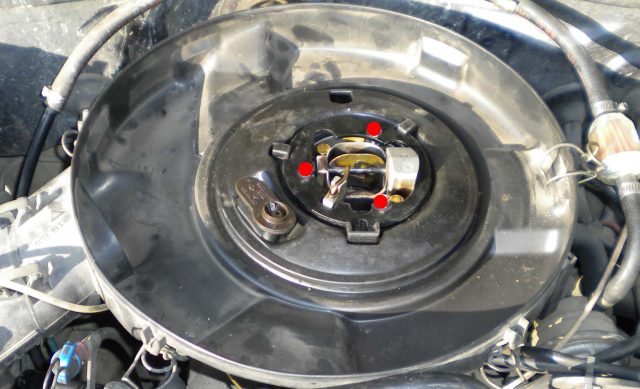

Premièrement il faut ouvrir le cache de filtre à air, retirer le filtre à air et démonter les 3 vis (en rouge sur la photo)
Dégager la grosse durite qui va au filtre a air (à gauche quand on est face au moteur)
Retirer le support de filtre à air en le soulevant

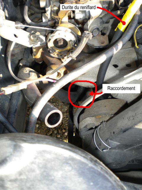

Voila c'est là que ça se corse un petit peu ... il faut défaire le collier métallique qui sert la durite sur le reniflard (la ou il y a marquer raccordement)
avec un peu de patience, un petit miroir (prêté par madame) pour y voir un peu mieux et ça se fait en 5 minute. Le plus difficile c'est de passer le tournevis et de le mettre en place !
Procéder au remplacement de la durite une fois démonté (déconnecter au besoin la plus petite durite (sur le carter d'huile) moi elle était complétement coupé donc j'ai pas eu a le faire de suite

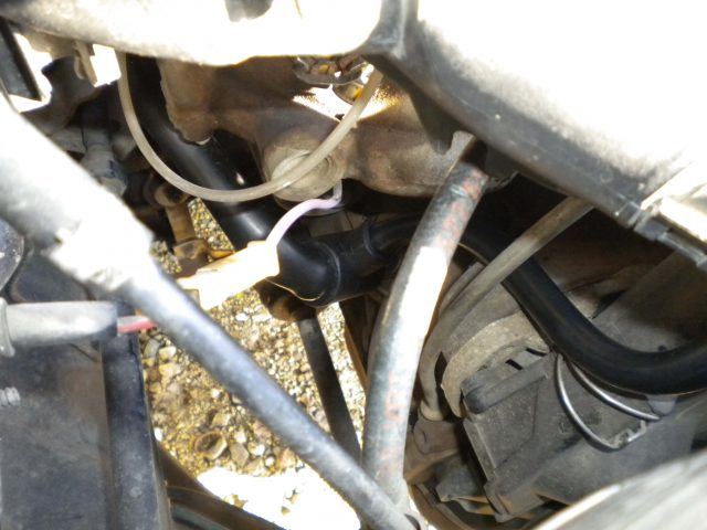

Vous devriez avoir un truc comme ça une fois montée :

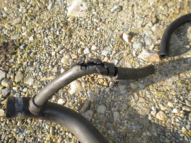

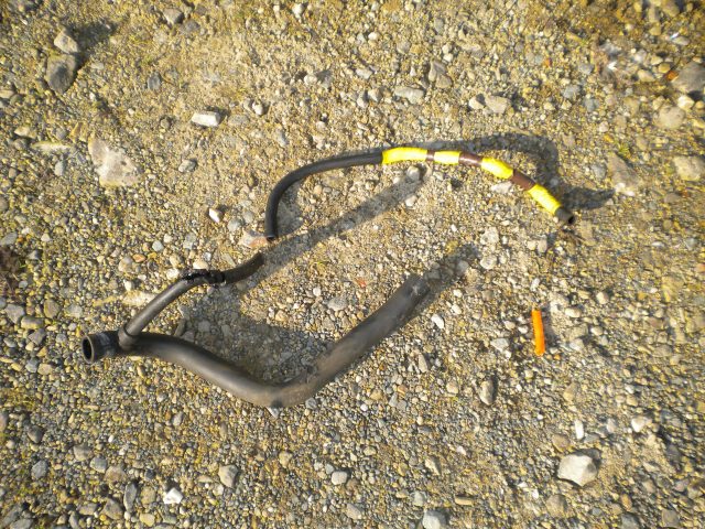

photo de la durite complètement HS :
