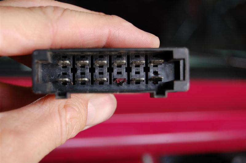

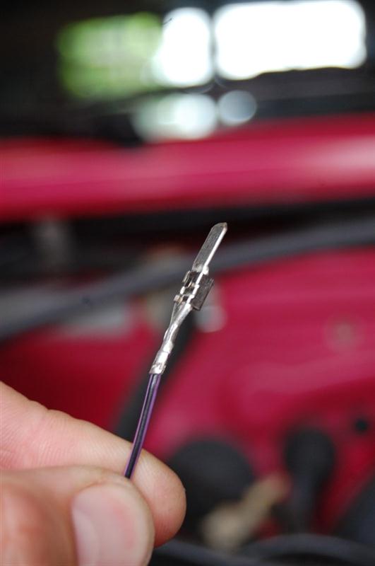

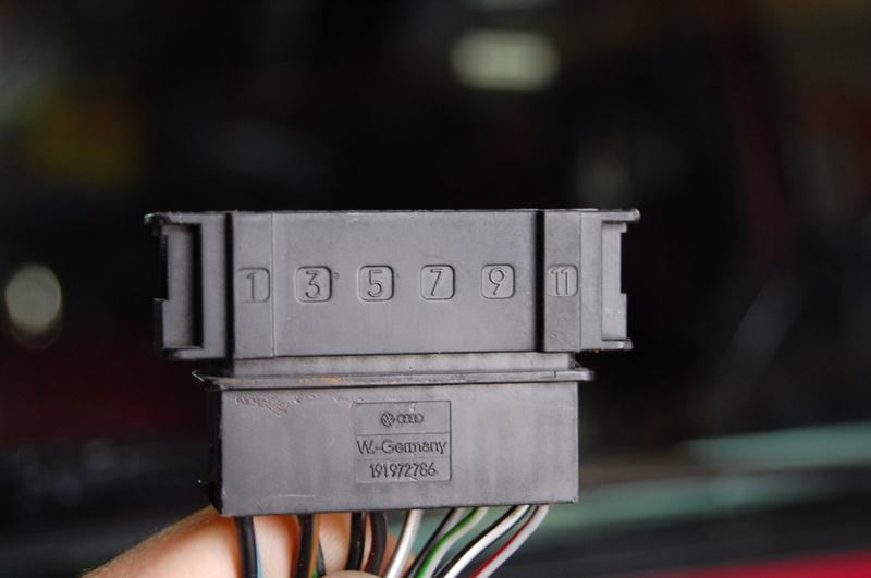

Mais si vous voulez conserver votre faisceau intérieur d'origine, à l’aide d’un petit clou, il est facile de sortir la cosse mauve de l’emplacement 7.
Une fois extrait, ça ressemble à ceci.

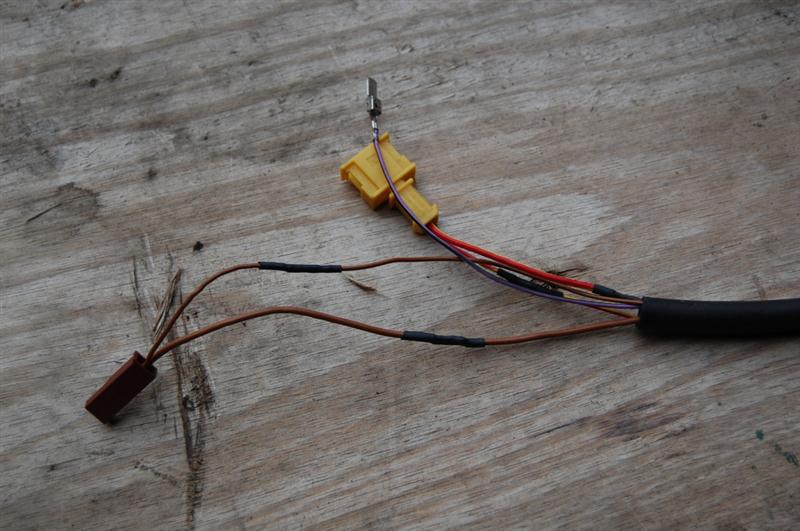

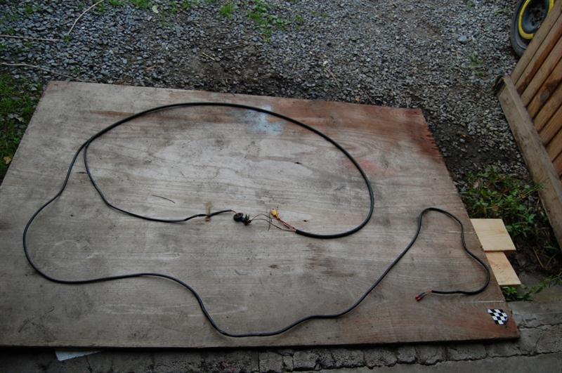

Pour commencer, j’ai extrait les fils d’alimentation des pompes/jauge de la gaine dans laquelle ils se trouvaient. Faites bien attention si vous y allez au cutter de ne pas couper vos précieux fils !
Pour commencer, vous pouvez couper le fil mauve qui arrive à l’emplacement 7 de la fiche noire, en photo ci-dessous (si possible, en laissant un peu de marge, de manière à ce que le faisceau 3F soit toujours utilisable, sait-on jamais :wink: ).

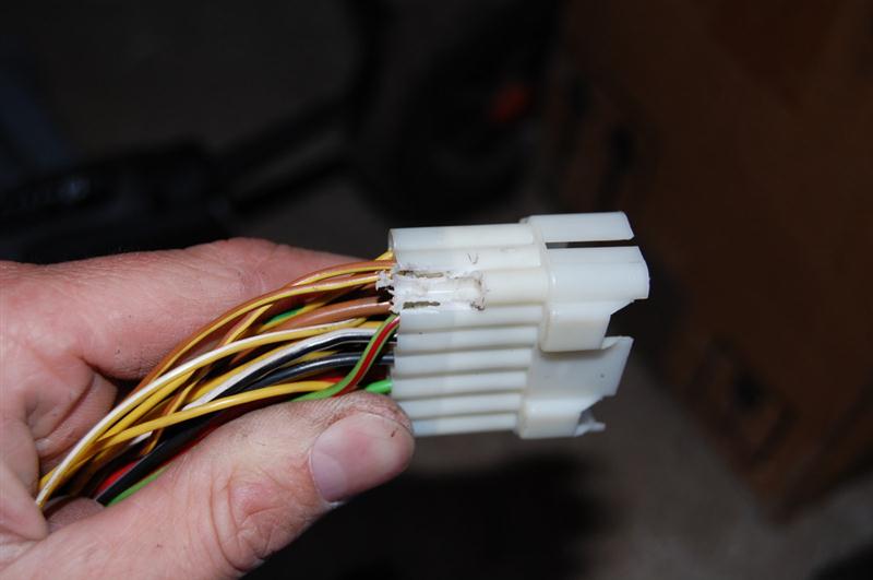

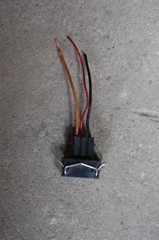

Concernant la fiche avec le fil jaune/rouge, je ne pense pas qu’il y ait moyen de l’extraire proprement, alors, à vos Dremels ! Voici comment moi j’ai procédé pour extraire ce fameux fil.
Si vous voulez faire les choses proprement, rien ne vous empêche ensuite de re-gainer les fils, histoire qu’ils ne se baladent pas un peu partout, et qu’ils n’aillent pas s’user/se dénuder quelque part.

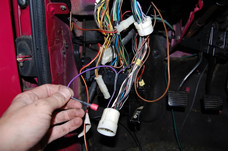

Raccordement alimentation pompes/jauge au faisceau d’origine

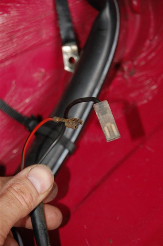

Une fois votre "faisceau pompes" réalisé, il ne vous reste plus qu’à le brancher à votre faisceau d’origine ! Pour ce faire, vous allez devoir repérer où arrivera le fil jaune/rouge du faisceau moteur 3F au niveau de votre fiche origine (blanche). Une fois que c’est fait, il suffit d’y insérer le fil en question !

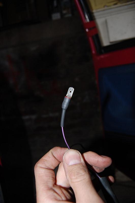

Pour le fil mauve de la jauge, j'ai mis une fiche sur mon faisceau d'origine, et je suis tout simplement venu me brancher dessus. Comme ça, le faisceau pompes est entièrement démontable :D

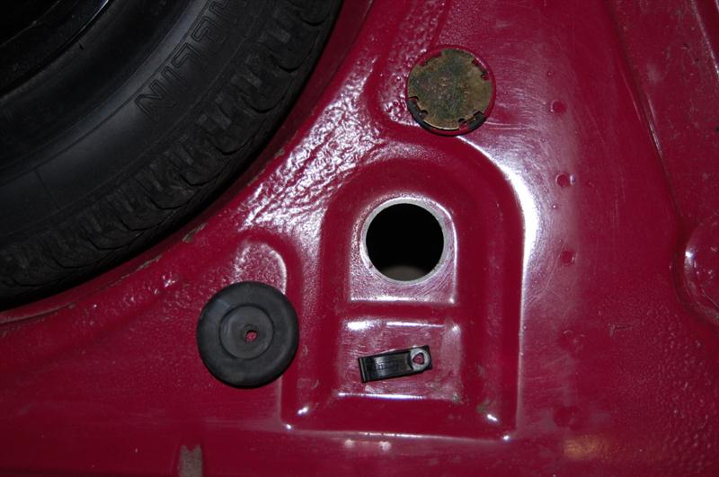

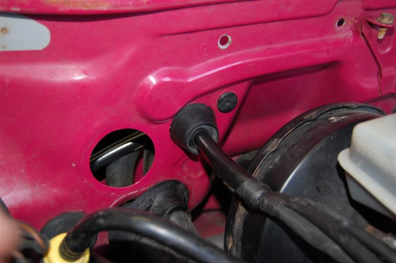

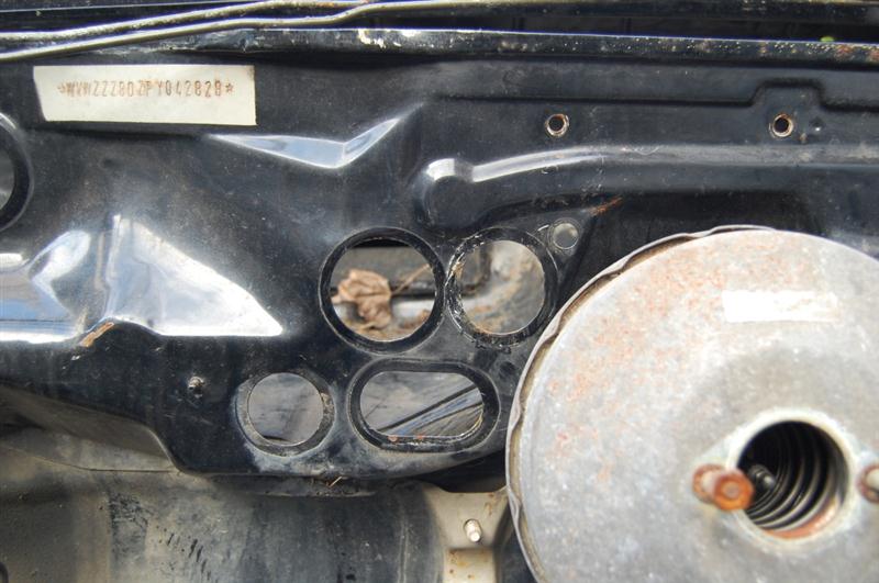

Il ne vous reste plus qu’à placer le tout ! Pour la partie qui passe derrière le panneau de porte conducteur, j’ai recyclé des clips jaunes, diamètre plus important, qui permet d’englober le faisceau d’origine et le "faisceau pompes".

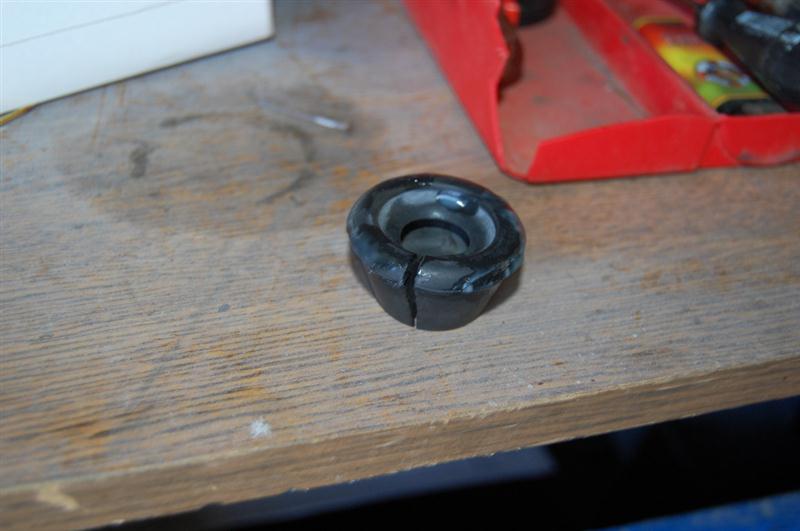

Si vous avez récupéré votre clips d’origine, ça ressemble à ça une fois le câble pour la pompe externe passé (il faut juste faire sauter le petit capuchon qui bouche le trou, par en-dessous, ça vient très facilement !) .

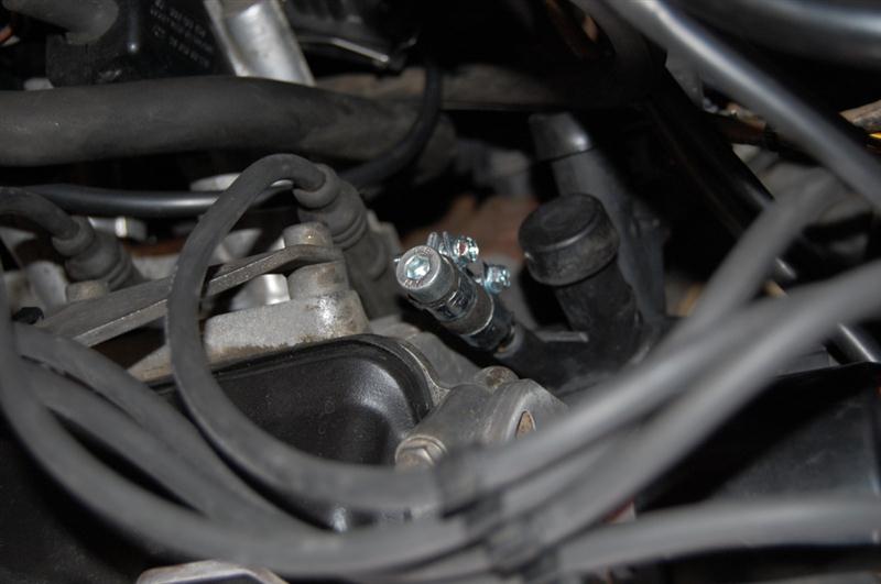

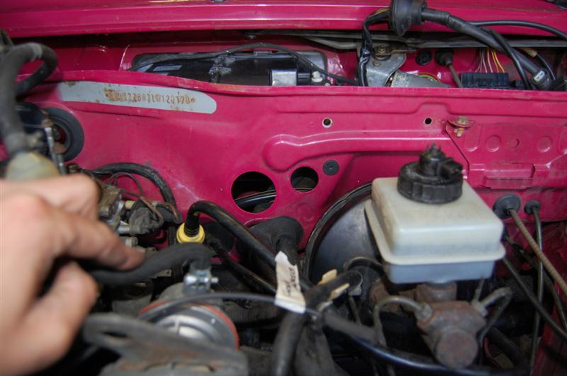

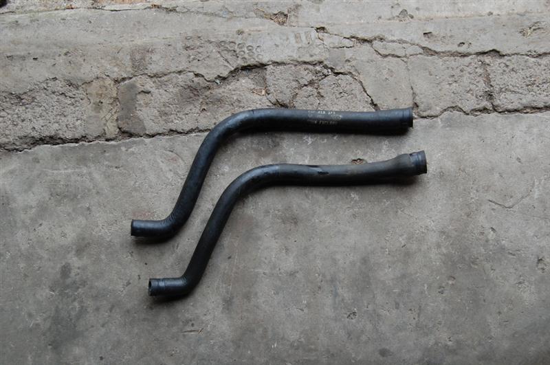

Malheureusement, les durites ne sont pas identiques… vous devez donc enlever vos anciennes durites, et là, je n’ai pas trouvé la technique pour le faire facilement, j’en chie à chaque clips :lol:
Ce serait peut-être intéressant de voir s’ils sont toujours disponibles chez VW d’ailleurs, car il y en a avec 4 emplacements pour durites (spécifique aux injections avec canister/filtre à charbon actif, je pense).
Pensez à vérifier l’état de vos durites/raccords ces derniers étant tout sauf à l’abri des intempéries, il pourrait être intéressant de remettre le tout à neuf avant le remontage (ça m’a coûté une trentaine d’€ pour remplacement de tous les raccords sertis et de toutes les durites flexibles, ainsi que de tous les colliers).
Un conseil, si vous démontez une GT pour le swap (une qui n’avait aucune chance de revoir la route, je l’espère :wink: ), pensez à bien photographier le chemin que suivent les durites, à bien les repérer etc, j’ai eu du mal avec ça, comme je n’avais rien photographié.
Pour les durites qui vont jusqu’au réservoir, il vous suffit de faire passer un câblé électrique, pas trop mou si possible, par le dessus (pompe immergée), jusqu’à ce qu’il pointe le bout de son nez sous la caisse, à l’endroit escompté. Ensuite, vous connaissez la rengaine… Attachez bien les tuyaux, tirez et aidez-vous de vos mains pour bien placer les tuyaux, de manière à ne pas trop devoir forcer.

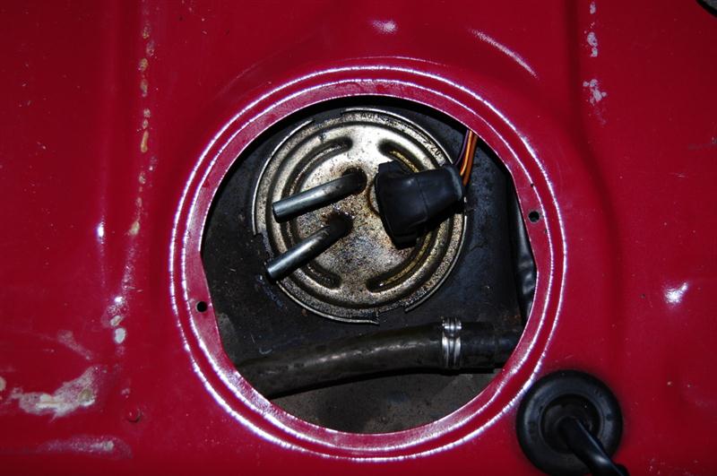

1- Immergée : absolument rien de compliqué… veillez juste à bien placer les sorties lors de son placement (une photo sera sympa, là aussi).
Une petite photo, au cas où vous auriez oublié :mrgreen: Pour rappel, sur la photo, bleu en haut (= retour) et noir en bas.

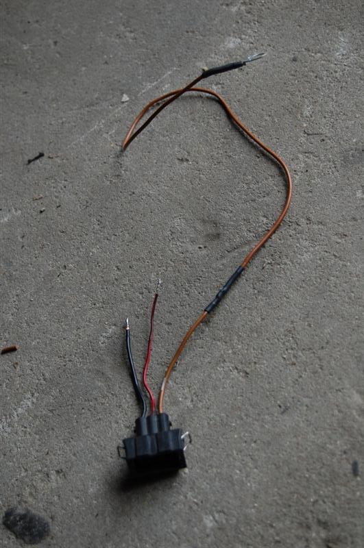

Branchement de la bobine sur le faisceau T2
Fiche à couper du faisceau 3F
Prête à être greffée :D
Le fil noir, sur le fil noir, et le fil noir et rouge, sur le fil noir et rouge :mrgreen: Et marron = masse!
