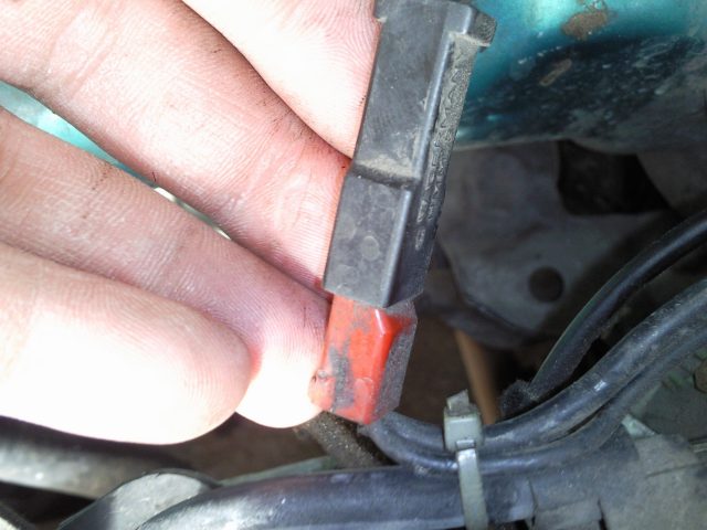

Message par zydk59 »
je pense avoir trouvé
c est le branchement qui se trouve a l arrière du carbu
il est relié au gicleur de ralenti
quand je l ai branché en direct sur la batterie le ralenti était stable
je vais voir pour faire un branchement alternatif
ou sur la bobine

Salut,je profites de ce post pour poser une petite question;comment tester un gicleur de ralenti :?:
zydk59
Polo Country
Messages : 1050
Re: elle tient difficilement le ralenti
Freddy Cox a écrit :Salut,je profites de ce post pour poser une petite question;comment tester un gicleur de ralenti :?:
tu débranches la cosse
tu la relies a la batterie(le +) avec un fil
ici la cosse rouge sur la photo
et en fait tu entends le gicleur s activer (clic clic)
moteur coupé sans contact... :wink:

zydk59 a écrit :voila ou se trouve la connectique du gicleur de ralenti
elle est reliée avec la connectique noir en haut a droite
http://www.polo-land.fr/upload/1882/507945cf16738.jpg
quand tu suis le fil tu te retrouves a l avant du carbu
c est la que se situe le gicleur de ralenti
http://www.polo-land.fr/upload/1882/5079463d57bbd.jpg
