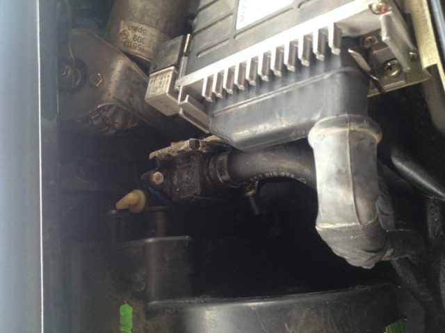

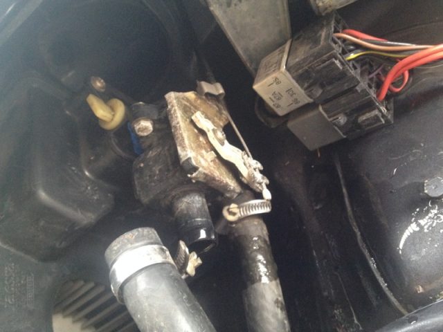

Localisation de la vanne de chauffage:
Faites de la place en enlevant le boitier électronique (si vous en avez un)
Déconnecter le tuyau du haut s'y raccordant
Retirer les 2 vis et écrous en haut et en bas de la vanne avec 2 clés de 8
Vous l'avez presque en main, il vous suffira de déclipsser l'agrafe maintenant le câble de commande et retirer le câble.

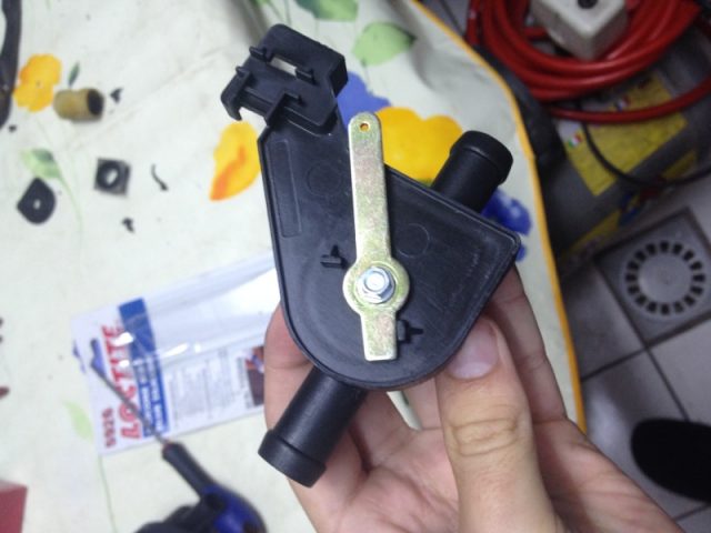

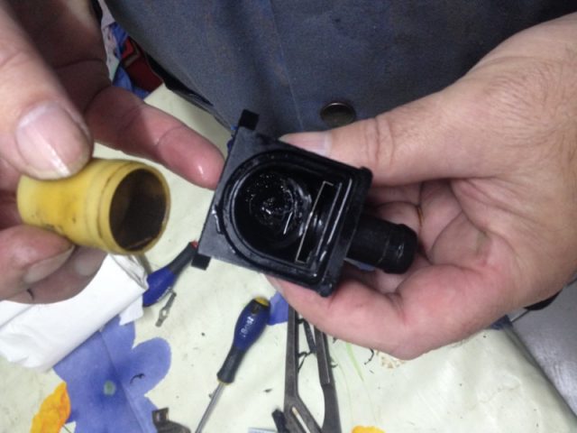

Une fois démonté, dévisser le bras de commande a l'aide d'un tournevis cruciforme

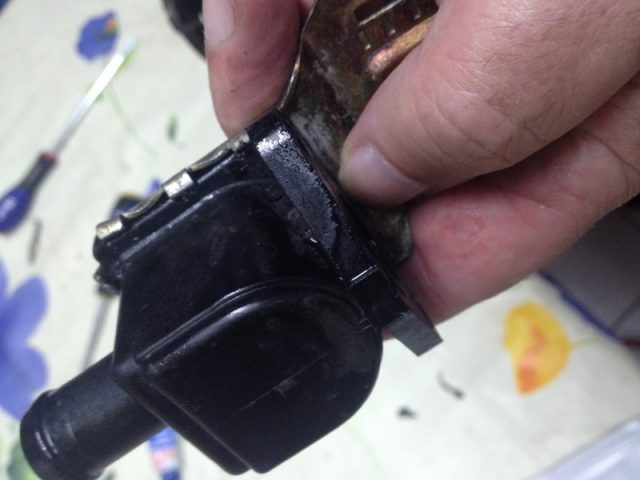

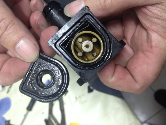

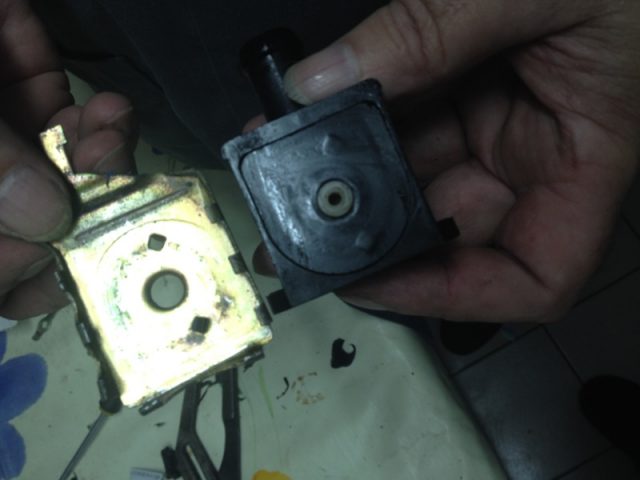

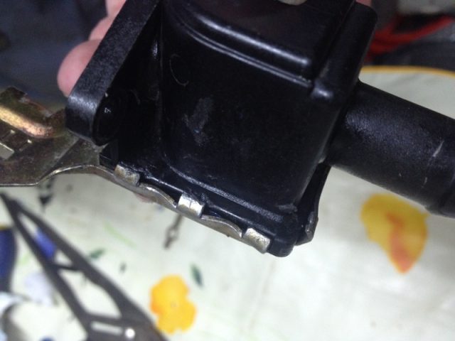

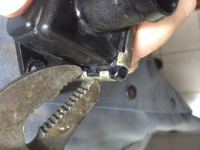

Enlever le capot en ferraille à l'aide d'une pince sur 2 cotés comme sur les photos ci dessous:

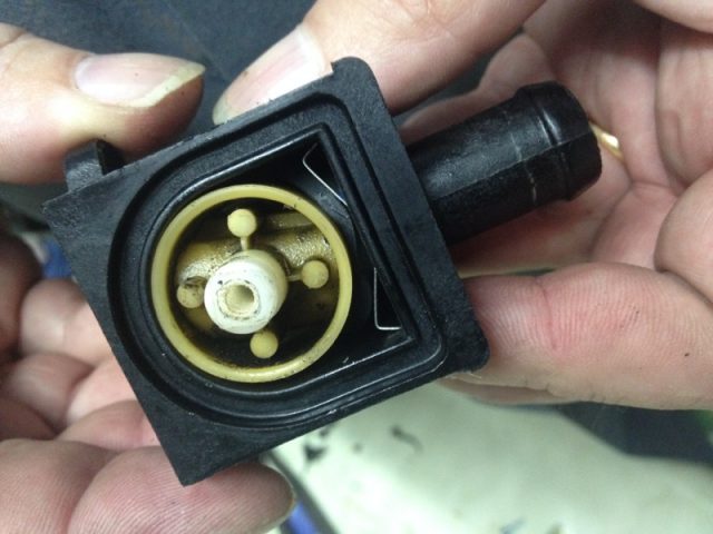

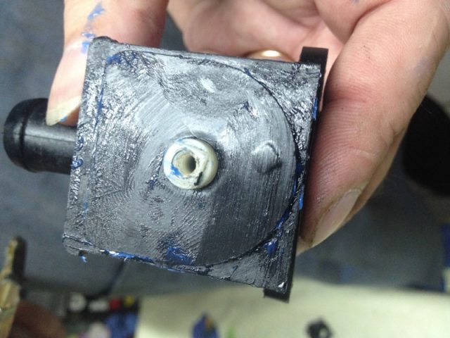

Enlever le joint en caoutchouc,la pièce en plastique et le joint dans son insert métallique
C'est ce joint tout sec qu'il faudra changer
Profiter en pour nettoyer le boitier de la vanne et toutes les autres pièces

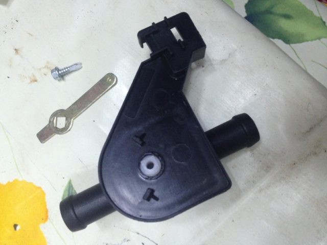

Une fois la pièce arrivée chez vous , voilà a quoi elle ressemble:

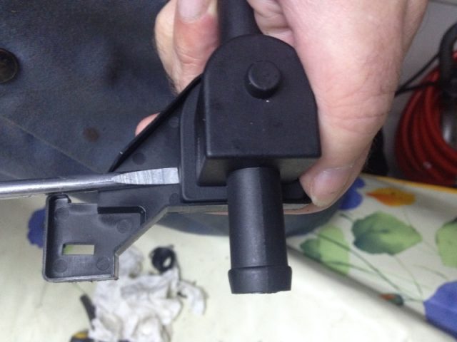

Retirer le bras de commande :

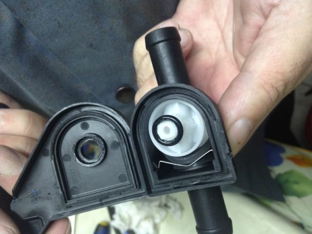

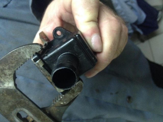

Prendre un tournevis plat pour faire levier et arracher le capot(collé) :lol:

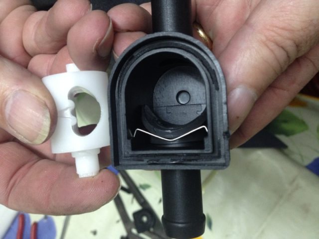

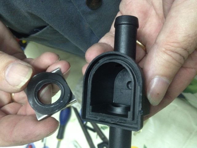

Une fois ouvert:

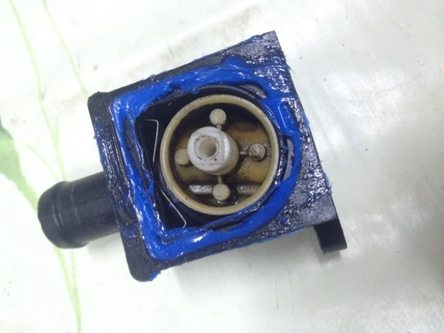

Récupérer le joint à remplacer dans notre vanne

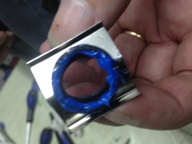

Le silicone bleu sur le joint (partie qui touche le boitier de la vanne) est optionnel

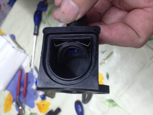

Une fois en place dans le boitier
La pièce en plastique remise

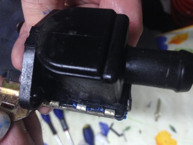

Un peu de silicone tout autour du boitier:

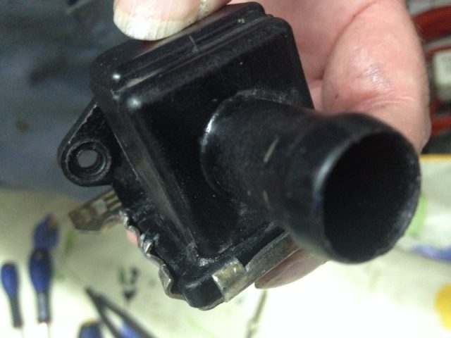

Remettre je joint du boitier en place ,bien presser, enlever le surplus de silicone :
Remettre le capot métallique à l'aide d'une pince:
