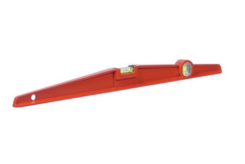

tu as besoign d'un niveau a boule
chinois, pas cher, 2-3 euros. une plaque d'alu 3-5 mm d'epaiseur, dimensions 70mmx420mm, une plaque en caoutcouch poreux mme dimension d'epaiseur 7-10mm, et du velcro pour la mme surface, pour faire use du papier emeri au velcro, c'est qualite, 3M comme exemple

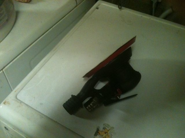

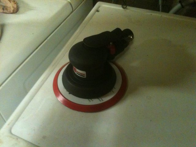

bon et bien voilaj'ai fait mon choix pour une ponceuse de chez wurth ce qui m'a décidé est la consommation d 'air 71l/Min car pour le moment j'ai un pas un super compresseur , elle est legere maniable , je trouve que la prise en main est bonne , je ferais une photo a l'occas si ca interesse
Re: quelle ponceuse choisir?
nous attendons les photos...
- poloman54
- Polo fan
- Messages : 2587
je taches de faire ca demain car tous mon matos est dans le garage chez lon frere
edit voila deux petites photo a la va vite (désolé faite avec mon portable je n'avais pas d apn sous la main)
