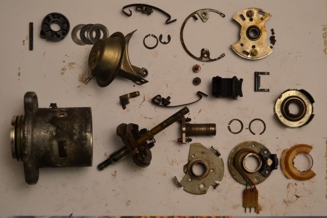

je viens de désosser mon allumeur, ça ne plaisante pas, ça donne ça :
et puis j'ai commandé le kit de réparation 1 237 011 119 car je sais par BOSCH ce qu'il y a dedans : principalement le capteur Hall et la capsule à dépression.
Certains semblent avoir eu du mal à démonter grande goupille : je me suis servi d'une longue vis M4 en guise de chasse goupille : une rigolade.
Tu as intérêt à avoir une pince à circlip !
Contrairement à ce que j'imaginais, il y a un tout petit aimant fixe et c'est la cloche à 4 créneaux qui sert de transmetteur magnétique. Elle est bloquée sur l'axe au moyen d'une minuscule clavette qui est un tube d'à peine 4 mm de long ...à ne pas laisser tomber parr terre !
Voilà, pas d'autre difficulté.

amlm a écrit :Salut,
[ http://www.polo-land.fr/upload/2665/4f442edf0244d.jpg ]

J'apporte cependant une correction à mon précédent écrit : dans ce kit il n'y a pas de capsule à dépression, uniquement le capteur Hall sur ses 2 supports, la cloche à créneau (sans clavette donc ne pas perdre l'ancienne), le corps de prise électrique externe, plus quelques vis et circlips.
Comme l'a écrit TriPolo ça reste bien cher pour ce que c'est, mais c'est en gros la moitié d'un échange standard. J'aurais pu prendre un allumeur d'occasion, mais on ne sait jamais combien de temps il leur reste à vivre, et comme ce capteur s'avère être une pièce d'usure j'ai préféré remplacer à neuf.
Une précision pour le démontage-remontage : le métal de l'axe est assez mou. Pour enlever ou remettre la clavette j'ai dû taper en posant l'axe côté tête d'allumeur sur une masse métallique : ça a suffi à le mater très légèrement. Résultat je n'arrivais plus à renfiler le doigt d'allumeur à fond, j'ai dû retravailler le bout d'axe et l'encoche à la lime d'ajusteur. Donc ne pas faire cette erreur de débutant : se poser sur du bois.
N'ayant pas su diagnostiquer entre l'allumeur et le module j'ai changé le capteur au pif. Finalement après ce remplacement ma panne a disparu, donc pour moi aussi c'était bien le capteur défaillant. Ce qui confirme l'observation générale.

bonjour a tous, je viens aussi de démonter mon capteur effet hall, j'ai pris une référence de capteur chez mecatechnik.
mais il me semble que je n'ais pas le téton pour relier dessus a l arrière la capsule de dépression....sniffe
quelqu'un aurait il une vue éclaté de l'ensemble pour que je puisse essayer de refaire le montage.
polo c86 de 90 1,05L merci d'avance

Bonjour à tous je suis aussi en galère avec mon allumeur golf 2 1992 1,3 Esse et j ai lu vos recherches sur les pannes d allumeur et plus ...
difficile pour moi de vous aider à solutionner. Par contre après démontage et remontage de mon allumeur pour échanger la capsule à depression il me reste une toute petite pièce en main avec un petit aimant taille un demi centimètre que j ai pu voir sur la photo d amine sous la capsule à dépression
Mais ou qu elle va cette petite piece ?
merci .... si qqn sait
