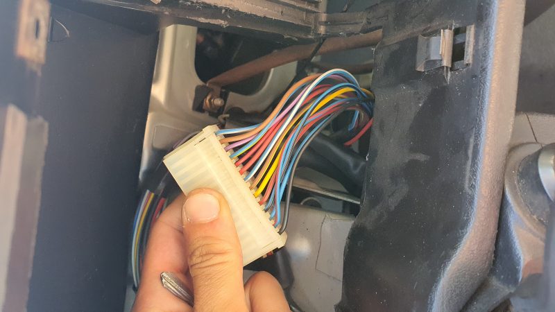

Quand tu parle du fil vert de l'info compte tour tu parle du branchement se faisant derrière le compteur avec le circuit imprimé
Et le brancher à ceci ?
C'est ce que j'ai cru comprendre. Après je peux le tromper. L'électricité c'est pas mon fort :/

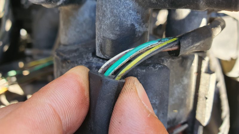

J'ai bien vérifié le fils vert/blanc passer de l'allumage a la Bobine et de la bobine a l'écu.. mais rien. J'ai vu une oxydation sur la cosse du fil a la bobine, nettoyé, rien..

Filippo Frgpe I'm confused at what you are checking. The tachometer signal should be a green wire from the ECU, pin 24. This then gets crimped to a red/black wire within the loom. This red and black wire plugs in to the main car loom, and then feeds through to the tachometer. You need to check this wire through with a multimeter to see where the discontinuity is, or if the plug exists.

La première chose, à mon avis serait de vérifier que le compte tours soit correctement branché dans le TDB.... s'il a mis un compte tours à la place des autres jauges, il a peut être loupé une subtilité quelque part... Les jauges de carburant et température fonctionnent correctement?
Essaies de trouver un autre TDB pour tester avant de défaire le faisceau!
Par défaut, tous les faisceaux ont les connexions pour le compte tours.

Il ne faut pas complexifier le problème. En effet, la connectique pour un TDB 2f n'est pas pareil que le TDB type 2, mais la photo du connecteur est bel et bien celle d'un type 2. Donc, je présume que le TDB doit être celui d'un type 2.

Oui c'est une type 2, mon compteur a 14 broche derrière. La mk2f en a 24. Le problème, tout les document que j'ai sont ceux de la mk2f :/.

C'est un fil noir pour le compte-tour! sur la borne 15 de la bobine
