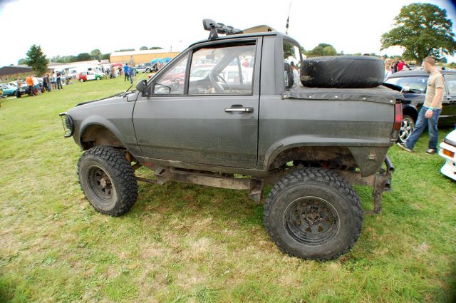

Ca change des polo rabaissées :mrgreen:

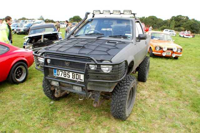

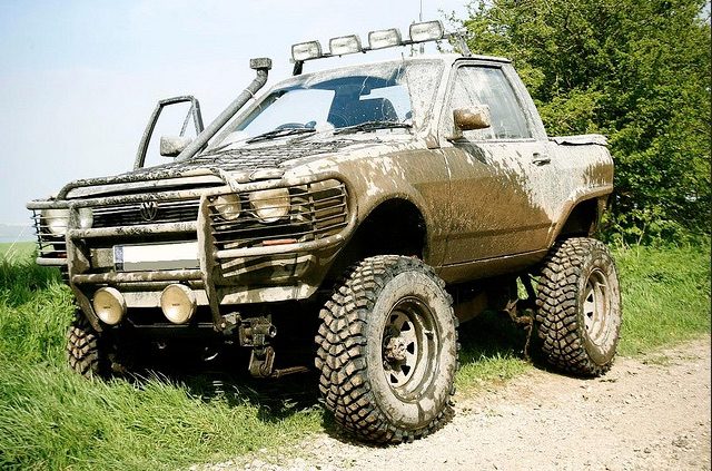

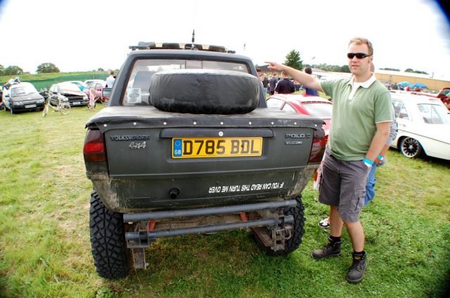

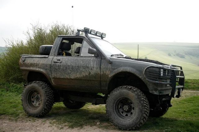

Quelques autres photos glanées:

Magnifique. :love: :love: :love:
Je veux la même! :whistle:
Sinon, tu as un lien ?
Je suis curieux au niveau du moteur et comment il a fait pour alimenté ~670w de phares. :shock:

C'est une caisse raccourcie mise sur un chassis de petit 4x4, donc avec la mécanique du 4x4 ;)
Sinon théoriquement, avec un alternateur 65A, tu sais tirer tes 670W :lol:

Arsene a écrit :Sinon théoriquement, avec un alternateur 65A, tu sais tirer tes 670W :lol:
Effectivement 65A en 14.5V ( alternateur en parfait état ) ça donne 942W. :shock:
Bon après il faut rajouté les pertes, que les 65A ne sont disponible qu'à partir de 2500~3000Rpm et l'usure de l’alternateur. :whistle:

romain27111 a écrit : Sinon, tu as un lien ?
J'ai recherchais + de renseignement, mais rien trouvé d'autre.
En effet, il n'y a que la caisse. Le reste provient d'un 4x4

J'ai l'impression que c'est une Chassis de Suzuki SJ/Samuraï d'ailleurs...

Ayé, voilà quelques liens :
En effet, il parle de SJ.
http://www.bigjimny.com/index.php/forum ... =8&id=7617" onclick="window.open(this.href);return false;
http://forum.difflock.com/viewtopic.php ... da6e5320d0" onclick="window.open(this.href);return false;
http://retrorides.proboards.com/thread/83687?page=2" onclick="window.open(this.href);return false;

Je le dis parce qu'on en a un et que le chassis est semblable! :mrgreen:
