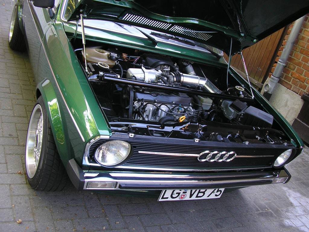

D'ailleur lui pour sa polo je pense qu'il peut en avoir l'utilité! voila d'autre photo...
Et une vidéo du moteur... 1400 16v en 4 carbu moto!

C'est très beau, mais plusieurs trucs me chiffonne dans ce genre de montage :
1/ avec ce genre de berceau, pourquoi s'entête t'on à garder les bras de suspension d'origine, du vrai triangulé sur Unibal serait un plus.
2/ pourquoi garde t'ont les suspensions d'origine avec la fusée soudée sur l'amortisseur, un montage style Golf One permettrait un réglage de carrossage plus facile et performant.
Sinon, belle implantation du 1600 I avec l'échappement derrière le moteur (ça passe serré)
