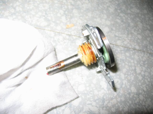

100% mécanique et "direct" depuis la roue jusqu'au compteur, qu'il soit journalier ou total. Ca je suis d'accord.
Mais pour l'indication de vitesse, cette pièce ( le nom exact :humm: ) est découplée du reste et fonctionne en "glissement", à mon sens :
Image.
D'ailleurs, autant j'ai vu des erreurs de 20% et même plus concernant la vitesse, autant je n'ai jamais vu de différence de + de 1% à l'odomètre.
Je fais régulièrement des parcours à 140 compteur / 130 GPS , et des parcours de 600 kms GPS / 603 kms compteur.
Pas vous ?
