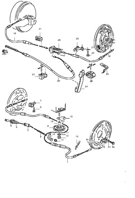

je suis a la recherche d'un schéma du frein a main pour ma movie de 89 moteur hz car sur ma revue technique ce n'ai pas le meme montage car je dois remplacer les cables y a t'il plusieur montage car je ne vois pas comment le systeme fonctionne ou si quelq'un aurai une explixcation je suis prenneur

Sous la mienne c'est très simple le câble viens du levier (une tige filetée prise dans la poignée et une boule à l'autre extrémité) cette boule viens dans une cage en acier qui tiens le cable de roue gauche depuis de cette même cage part un cable de liaison vers une autre cage dans laquelle est pris le cable de roue droite.
Je sais pas si c'est très clair mon histoire...
