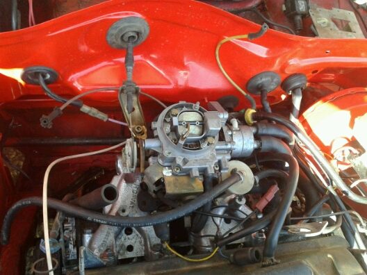

salut tout le monde, je refait ma polo en mode carbu mais j'ai encore quelque soucies genre elle va où la durite greffé sur la durite entre le maitre cylindre et le collecteur ???? j'ai pas compris

visible juste au dessus du carbu a droite

salut c est une dépression qui se branche sur la boite a air du filtre a air

t'ai sur ? sa fait cour comme durite pour la boite a air me semble t-il. je regarderai demain

Perso la durite qui va à la boîte à air est pil à la bonne longueur, limite trop courte et ressemble bien à la tienne
Et il y en à une qui ne sert à rien je crois, fin moi j'en ai bouché une en tout cas...

wouai pourtant ya pas une place de libre sur le carbu et j'ai rien mis de plus
bon fuck la durite ! j'vai faire du made home (encore une foi)
