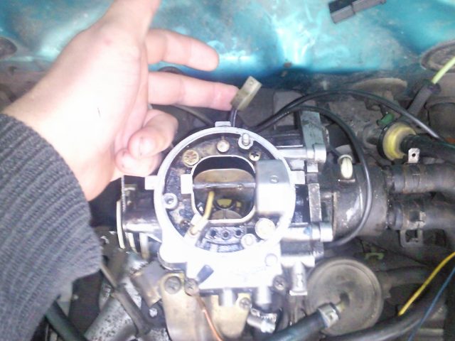

2/ Lorsque elle est en température, et que le starter automatique se coupe, je n'ai plus de ralenti du tout. Bizarre. Encrassement ? Le filtre à essence est bon, et j'ai changé les durites qui étaient en apparence abimées.
Merci en tout cas pour votre aide.

alors
1
verrifies le bac a batterie ou ton joint de pare brise
2
regardes ton etouffoir de ralenti
http://www.polo-land.fr/upload/1882/507945cf16738.jpg" onclick="window.open(this.href);return false;
ce fil tu le suis jusque devant ton carbu
il faut débrancher la prise puis dévisser la petite pièce
a l intérieur il y a une petite pièce qui coulisse
tu peux la couper a la pince
je l ai fait et ca va mieux

Pour ton problème de ralenti, tu peut démonter ton étoufoir de ralenti (il doit être rentré)
Tu laisse la cosse branché, tu me le contact sans démarrer, et tu met la carcasse de l'étouffoir contre une masse moteur >il doit sortir
Un schéma pour comprendre
http://www.ruddies-berlin.de/index2.html" onclick="window.open(this.href);return false;
Si il sort bien, l'étoufoir est hors de cause.
Tu peux alors vérifier la mise à la masse de ton carbu.
Quand tu met le contact, tu dois entendre un "clic" signe que l'étouffoir fonctionne
Pour ce qui est du ralenti, je serai toi je vérifierai le réglage du starter auto >Un tuto sur le forum
