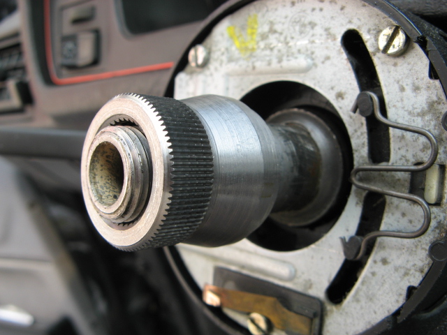

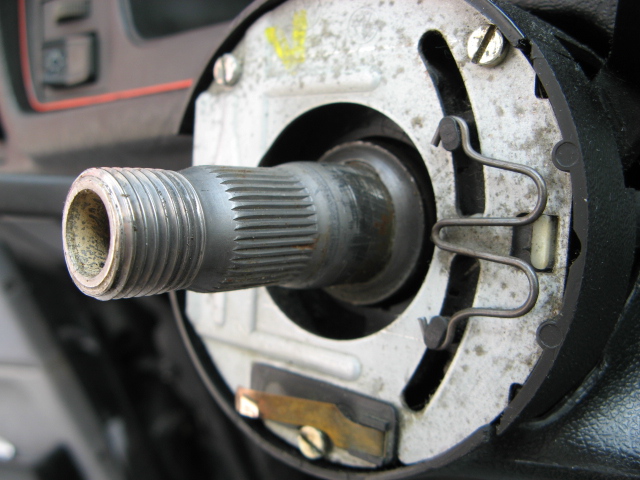

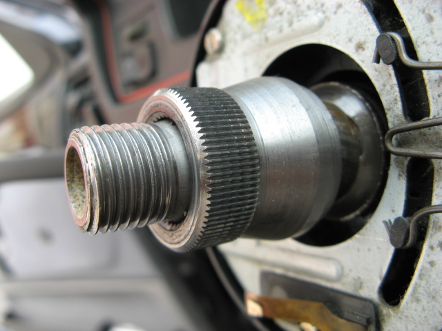

Voici la colonne petit diamètre :
la rondelle d'appui qui va avec la douille :
et la douille :

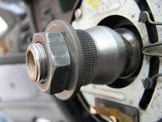

on la présente gentiment et surtout on ne la rentre pas en tapant dessus au marteau, on risque , comme le fait justement remarquer Loubega, d'abîmer le roulement de la colonne.

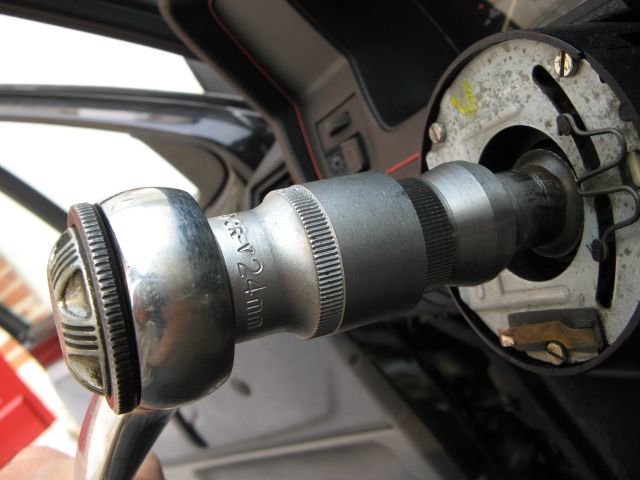

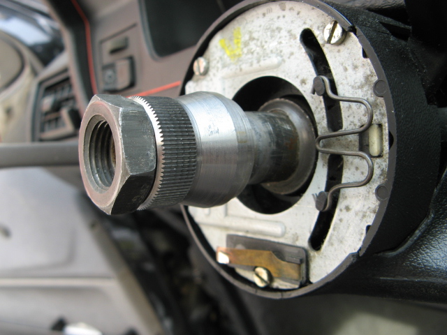

Il vaut mieux enfoncer la bague en douceur grâce à l'écrou du volant :
Une fois arrivée là, on ne peut plus aller + loin avec l'écrou ...
donc on insère la rondelle, du volant , ce qui nous permet d'enfoncer la douille à fond.

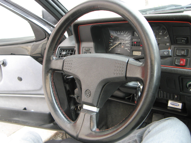

Et voilà
