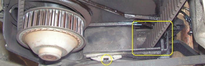

Sinon, une fois enlevée la poulie du bas, la courroie passe dans une sorte de gorge
cf. photos, à droite du point de calage du bas entouré en rectangle jaune. Actuellement,
je ne vois pas comment elle pourrait sortir de là :

francky8
Vas-y francky c'est bon !
Messages : 2237
Localisation : Nord
Message par francky8 »
Nan, on est passé de 108 a 128.....
hihi j'avais une chance sur 2!
surtout prend ta carte grise en allant chez vw, avec le n° de série il te donneront la courroie correspondante.
Si tu auras forcément besoin du joint, car en faisant pivoter la pompe à eau, le joint va tourner avec elle et s'il est collé au bloc et à la pompe à eau, il y aura arrachement de matière, d'où risque de fuite. Et pour le remplacer, il faudra sortir la pompe à eau (non, tu n'y échappera pas!)
Tu peux essayer en laissant une vitesse et le frein à main, mais j'ai peur que tes efforts feront travailler les silenblocs du train avant et du moteur plutôt que d'agir sur la vis elle-même (le moteur va se "cabrer", comme pendant une descente sur le frein moteur).
C'est justement pour pouvoir virer le carter en plastique noir qu'il faut virer la poulie de vilebrequin! une fois la poulie enlevée, tu pourras virer le plastique noir et ensuite la courroie.
