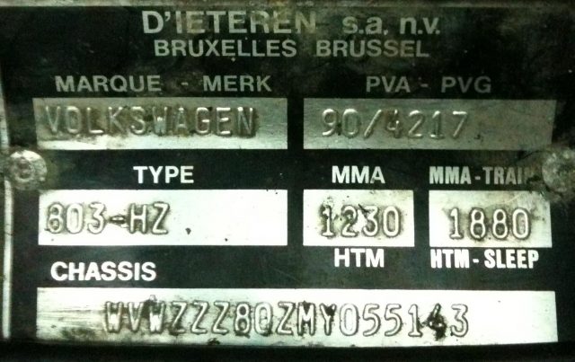

Oui tu as tout dis^^ le HZ je suis certain aussi et decanteur et bilame egalement. Mais ce fameux bilame est peté...et pas moyen de trouver une seule piece en casse...vous le croyez??

Voilà la photo de la fameuse plaque
Re: Starter
salut dis je te conseille de passé en choke manuel directement.cher mais efficace !
j ai fais le meme que toi avec mes premiers souci de choke ,j ai trouvé un carbu en casse et récup le coke auto.du coup ici ça fais un peu plus d un an et rebelotte le bilame a cassé net et je suis sur des piste pour changer ça.

Il est normal que la pompe tourne non-stop. L'essence circule en permanence entre le décanteur et le réservoir, le carbu prélève au passage seulement la quantité dont il a besoin.
Il peut paraître absurde au premier abord de payer des pièces plus cher que la voiture... néanmoins, pour moins de 1500€, il est possible d'avoir une polo mécaniquement remise à neuve, économique, très très fiable et agréable à conduire (avec une telle remise en état, le starter auto refonctionnera normalement), tranquille pour 15 ans au moins (reste à voir la carrosserie...). Le problème dans cette histoire, c'est que ces travaux demanderont de la place, du temps et de l'outillage, ce dont tout le monde ne dispose pas forcément.
