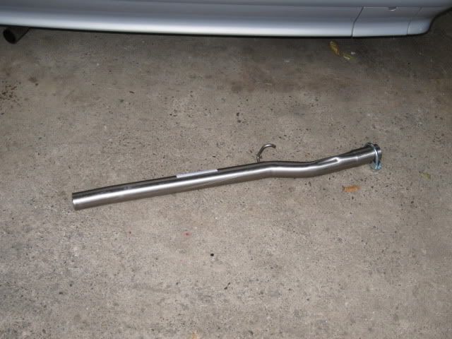

elle ressemble a quoi cette ligne? pour ce qui est de supprimer l'intermédiaire, il y a déjà quelqu'un qui la fait sur son mazout?
Re: Modification de ligne Rabaissement

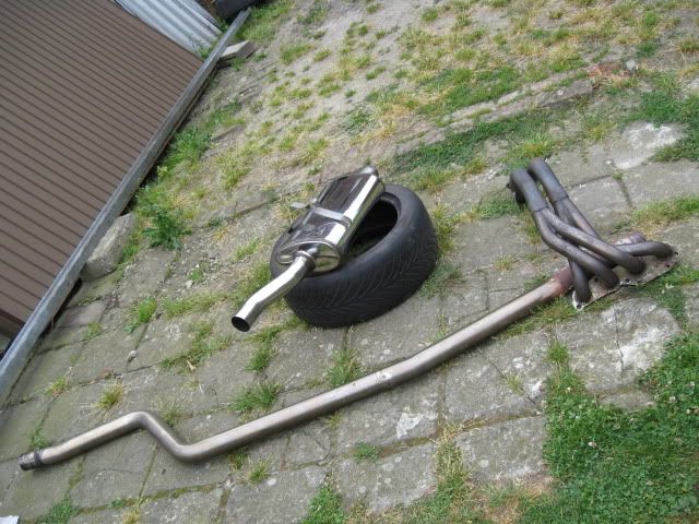

À ça :)
Sinon y'a celle là aussi que j'ai (Mais pas encore testée), qui, au niveau courbes est pas mal! Cela dit, du 60 pour un mazout ça risque d'être un peu trop balèze.. :lol:

javoue :) ca fait gros. Mais c'est vrai que la courbe a l'air sympa.

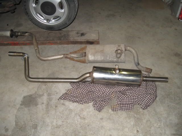

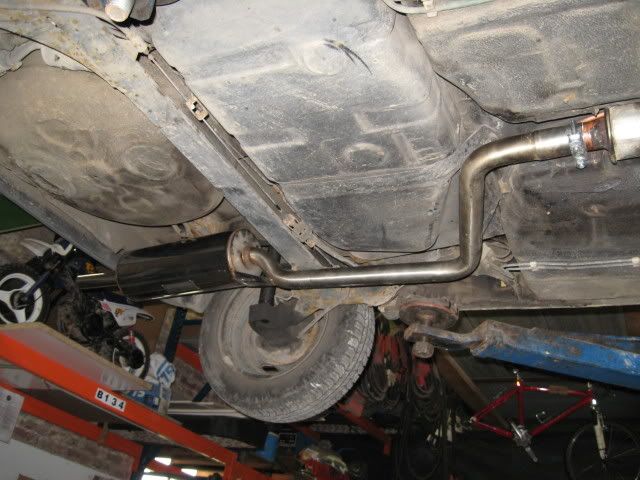

Du sur-mesure sinon.. :)
