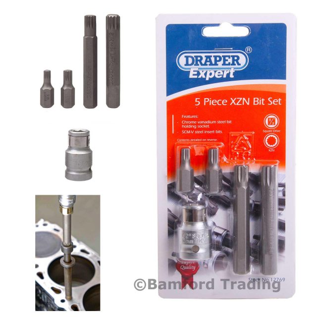

Me faut une douille spéciale au fait ? J'ai des torx gros calibre mais j'ai cru lire que c'était des empreintes à 12 motifs ?

Tu peux trouver un coffret avec les douilles 12 points chez Norauto.. (M12 de mémoire pour la culasse)
... une vingtaine d'Euros.
Tu auras aussi besoin d'un clé dynamométrique pour le remontage.. j'avais trouvé une promo chez Lidl (si, si) pour une quinzaine d'Euros.

special VW set
draper tools 12769
draper tools 12769
Re: fuite huile et joint de culasse
Merci pour les liens donc il y en aurait plusieurs a utiliser ou une seule ?

Une seule pour les vis de culasse

L'autre taille utile, M8 c'est pour les vis de cardans
c'est un set fait pour les dimensions utilisees en vw polo golf jetta
cullase, demarreur,transmisions, et AUTRE .....

J'ai acheté la boite de douille norauto à 19€ cela me semblait d'un bon rapport qualité prix.
