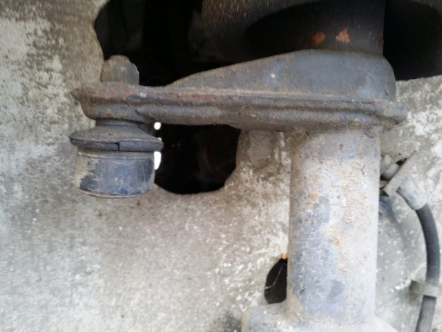

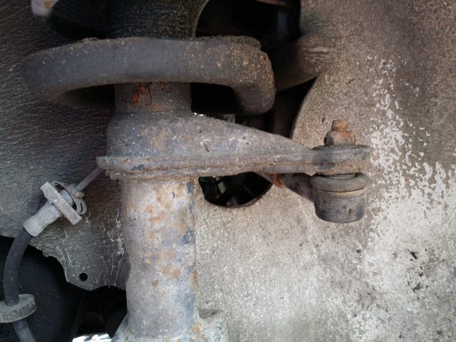

Ca y'est j'ai eu le temps de faire les photos !
J'ai du les mettre sur imageshack pour les garder en bonne qualité... :/
Alors voilà !
Silentblocs droits :
[IMG=http://imagizer.imageshack.us/v2/xq90/811/7k2b.jpg][/IMG]
[IMG=http://imagizer.imageshack.us/v2/xq90/401/rgxe.jpg][/IMG]
[IMG=http://imagizer.imageshack.us/v2/xq90/809/56fc.jpg][/IMG]
Silentblocs gauches :
[IMG=http://imagizer.imageshack.us/v2/xq90/836/5n0l.jpg][/IMG]
[IMG=http://imagizer.imageshack.us/v2/xq90/198/85u3.jpg][/IMG]
Soufflet de je ne sais quoi HS :
[IMG=http://imagizer.imageshack.us/v2/xq90/849/5znpe.jpg][/IMG]
Barre stabilisatrice inférieur :
[IMG=http://imagizer.imageshack.us/v2/xq90/716/5bg8.jpg][/IMG]
[IMG=http://imagizer.imageshack.us/v2/xq90/703/h74a.jpg][/IMG]
Un soufflet de cardan gauche HS + dessous de caisse
[IMG=http://imagizer.imageshack.us/v2/xq90/401/rfvi.jpg][/IMG]
[IMG=http://imagizer.imageshack.us/v2/xq90/822/vhkx.jpg][/IMG]

Re: Comportement immonde sur route endommagée
réchauffage du carbu pour l'hiver, ça dérive la chaleur du collecteur.
selon moi tous les 6 pieces en caoutchouc train avant a changer
a veriff l'etat des articulations / pivots train avv
le " réchauffage du carbu " fonctione chaque matin, donc, a voir la conso ...

- High Mileage HZ
- Messages : 2422
Soufflet fendu cote conducteur, ca ne doit pas aider. De l'autre cote, ca n'a pas l'air recent non plus...
Le juge de paix sur le train avant, c'est encore le remplacement de toutes les pieces d'usure pour retrouver un comportement sain.
Ca englobe :
* Coupelles de suspension (Mucho important)
* Bras de suspension (Ce que tu as fait)
* Silent Blocs de barre stab.
Et pour finir, les amortos (quitte a changer les coupelles, (95% du travail pour y acceder est fait a ce moment la).
Le tout suivi d'un parallelisme dans les regles (Il n'y a que ca de reglable sur ces voitures), et eventuellement regler comme tu veux le retour au centre de la direction.
Ca englobe :
