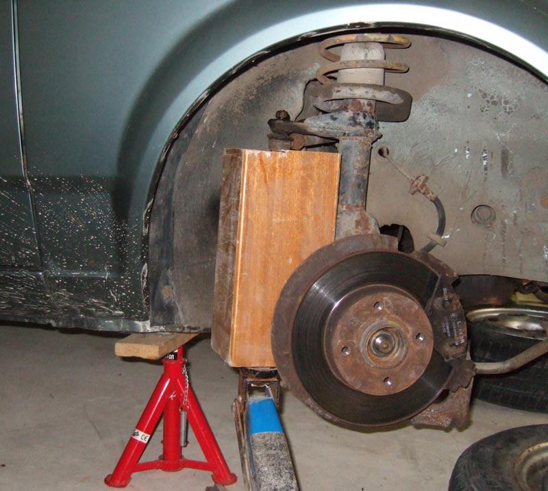

maintenant pour la rotule de direction, kan je visse le boulon, la tige filetée bouge en meme temps ... impossible de visser le boulon ... une astuce ???
est-ce qu'on peut rouler (enfin mannoeuvrer) sans rattacher la barre de stabilisation ? ( c pr bouger la voiture dans le garage, parce ke je l'ai colée d'un coté pour y travailler a l aise)
Une fois de plus, j'avais le même problème :lol: et la méthode fournit ici même, faut la collé par en bas :wink:
En photo, hein tifoune :wink: :lol:
Tu peux la bouger comme ca à la main :wink:
tout pareil ;)
ou sinon, tu baisses ta voiture avec le cric et a la place de la cale en bois, tu mets un marteau a l envers :)
fais juste attention a ce qu il ne rippe pas ;)
Moi je tapais bien à la verticale sous la rotule pour recaler l'axe dans l'alésage. Ca fonctionnait à chaque fois et j'ai jamais eu de rotule pètée donc ça semble rien endommager.
lozoic a écrit :En photo, hein tifoune :wink: :lol:
ahhh les photos rien de mieu pour y comprendre quelque chose :D
