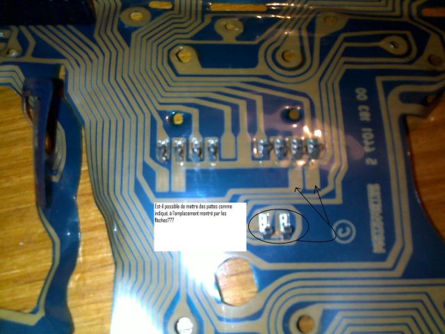

Circuit imprimé du bloc compteur

C'est au niveau du circuit imprimé... Je voudrais savoir s'il serais possible de modifier les petites pattes qui permet d'alimenter les petites LED et la montre numérique...
Voila une petite photo pour vous montrez...
Merci d'avance
Cordialement,
Florian
Le probleme c'est que c'est du circuit souple, alors pour souder la dessus :?

c'est bien se que je pensais.... Est ce que quelqu'un à une idée pour que je puisse faire contact???

effectivement, il est impossible de souder sur les circuits souples. Ils fondent rien qu'à l'approche du fer à souder. Il faudrait essayer une colle conductrice, pour faire une sorte de soudure à froid.... ou essayer de trouver des micro-rivets pour riveter un fil...

Je pensais aussi à la soudure à froid mais si j'utilise cette méthode est ce que sa fonctionne... Le problème c'est que la partie conductrice et recouverte d'un film isolant...

ben faut le gratter, le vernis! (avec le risque de virer la piste avec...). Est-ce que ça va marcher? je pense que c'est un première, on a aucune estimation des chances de réussite. tu vas servir de cobaye et on attend tous avec impatience le résultat :lol: !
