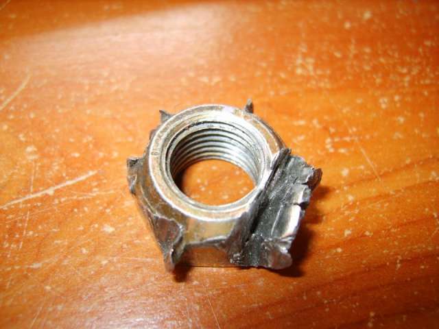

Le marteau burin a toujours fonctionné pour ma part. Je cogne sec sur le bord de la BTR pour la débloquer.

TriPolo a écrit :Le marteau burin a toujours fonctionné pour ma part. Je cogne sec sur le bord de la BTR pour la débloquer.
Je comprend pas ce que tu veux dire :oops:
Elle est vissée, tu fais comment pour la devisser avec un marteau et un burin??!! :lol:
Ton burin tu le taille en pointe. Tu frappe sur le bords de la vis pour lui tailler une oreille. Le but est de marquer le métal pour que le burin s'encastre dans l'encoche, dans le sens de rotation qui correspond au dévissage.
Je sais pas si c'est clair. Faut un peu le coup de main mais ça marche. Je l'ai déjà fait avec des écrous aussi :wink:
je vois ce que tu veux dire, mais après, est-ce qu'on a facilement acces à cette vis au point de pouvoir passer un marteau et un burin? :?
Une écrou qui a subi ce traitement :
Comme tu peux le voir on l'attaque en biais. Il est venu :lol: Il a eu mal mais il est venu :mrgreen:

Nanaki a écrit :je vois ce que tu veux dire, mais après, est-ce qu'on a facilement acces à cette vis au point de pouvoir passer un marteau et un burin? :?
Tu démonte la roue et la cache distrib et t'aura toute la place.
Marteau burin, je le répéte depuis le début .
C'est une vis BTR, jvois vraiment pas ce que tu veut faire avec une pince étau ou clé à dent ou une pipe 6pans ?? quoi qu'il arrive l'exterieur est rond :lol: !
