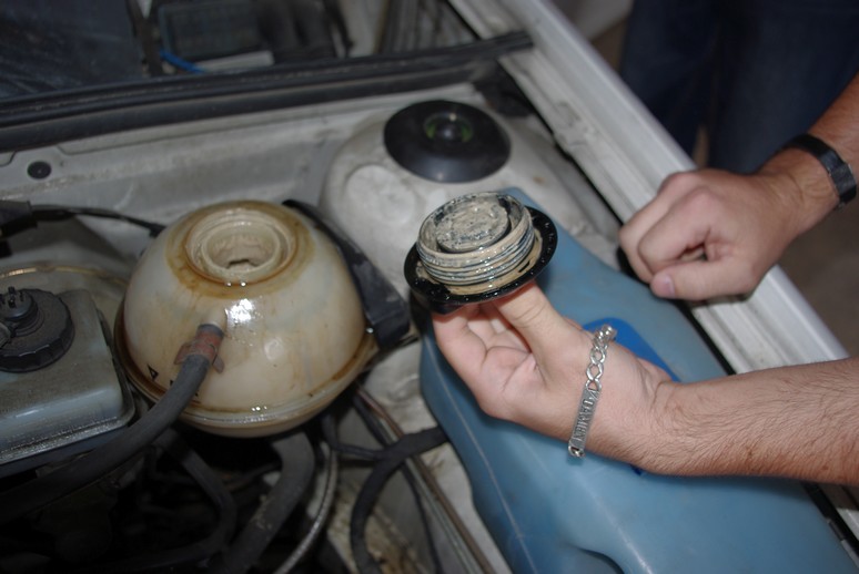

Titine fumait drôlement blanc ces temps si.. J'pensait que c'était ma ligne qui buguait, et on m'a dit que c'était le LDR qui se barrait dans chépakoi a cause de joint de culasse.. En 300 bornes, elle m'a bouffé la moitié de ce que je lui avait mis, sauf que j'avais pas fait le rapprochement :evil:
D'ou ma question.. Dur à faire un joint de culasse?
Dans ta chambre de combustion qu'il se barre le LDR ...
Il se vaporise avec la chaleur de l'explosion dans les cylindres et ressort sous forme de vapeur par l'échappement. C'est pour ça que la fumée est blanche (nous avons un pape ! :ouaou: )
Un joint de cucu c'est pas trop méchant, ni trop cher en pièces mais c'est un travail à faire consciencieusement parce que c'est quand même une opération "à coeur ouvert" donc à risques :wink:

si tu change le cucu vérifie la planéité aussi, ca mange pas de pain
T'AS KEKCHOSE BESOIN??
Et vérifie la pompe à eau (fuites, jeu d'axe ...), l'état de la courroie de distri ... :wink:
Si j'ai pas de mayo dans le bocal, ca pourrait être la pompe à eau?
Moi je ne ferais rien puisque tu ne pourra pas rouler avec ! Du coup tu peu laisser les clés dessus, si le gars te fini le moteur tu n'aura plus cas te trouver une nouvelle et belle polo 8)
Non, si ça fume blanc, l'eau rentre dans les cylindres.
Le joint de cucu fait l'étanchéité entre eau, huile, et cylindres.
Si ça fuit entre eau et cylindre-> fumée blanche, c'est ton cas.
Si ça fuit entre eau et huile -> mayo.

pour ceux qui comme moi ne savent pas a quoi peut resembler une belle mayo (bah oui avant j'en avais jamais vu)
elle est pas belle cette mayo, hien Damien ? :lol:
Bah de la mayo ca ressemble a de la mayo comme celle que tu mange avec les frittes, sinon on appellerais pas ca de la mayo ! :lol:
Y'a que toi tifoune qui peut ne pas savoir a quoi peut ressembler "une belle mayo" :lol:
Les poils sur la tof, c'est à toi ?? ou c'est à Damien ? :mrgreen:
