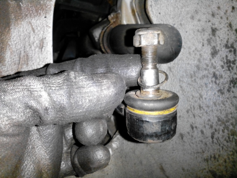

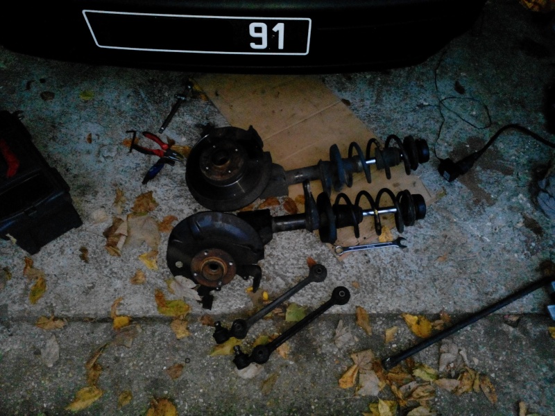

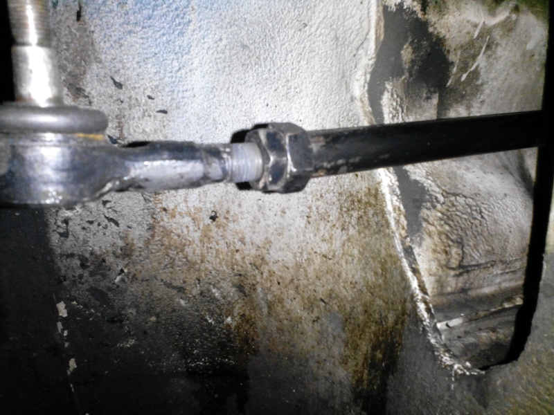

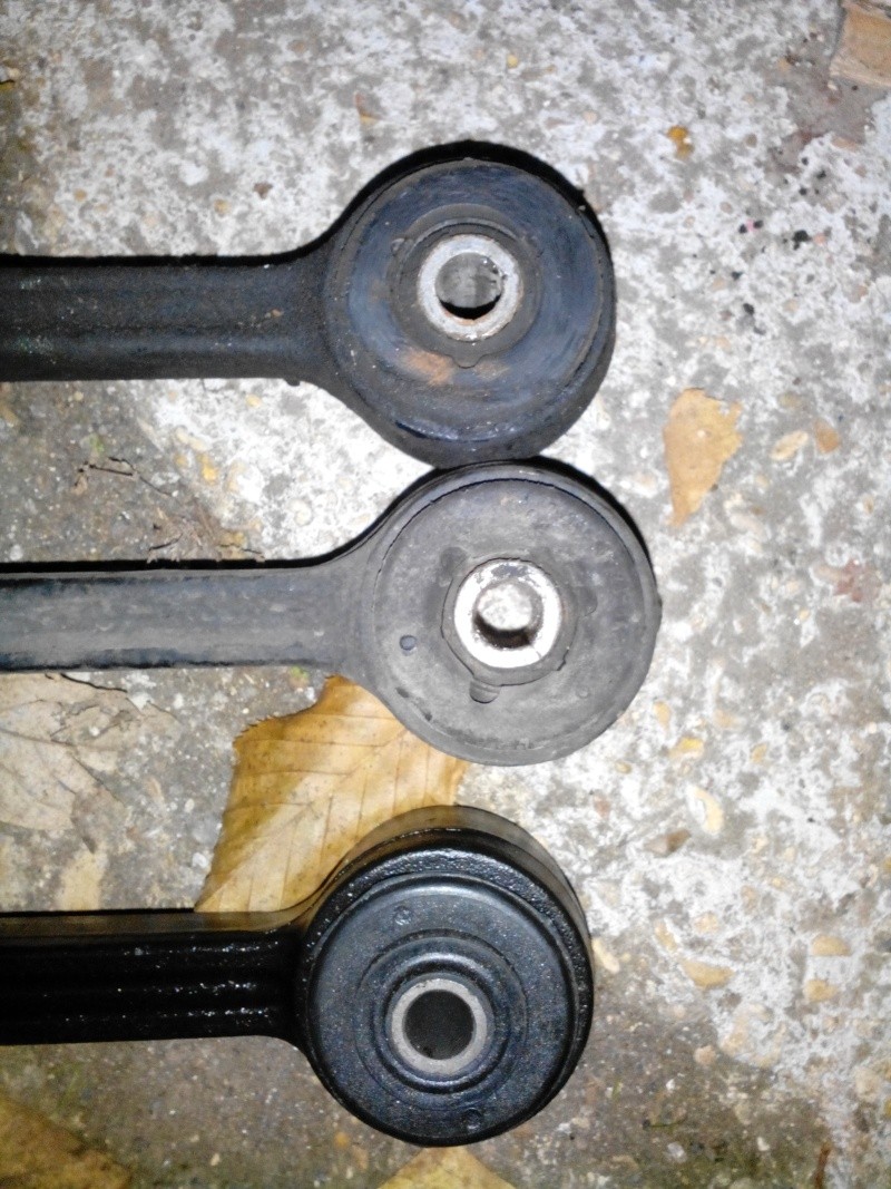

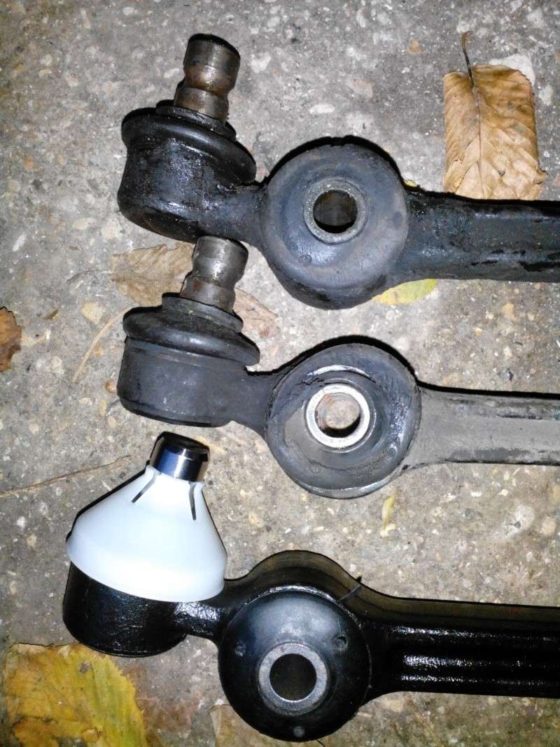

Je vais essayer tout ça demain matin :) . Je vous mets quelque photos du démontage de samedi.
C'est d'origine ce système ?
Et c'est normal cette bague ?
Vieux VS Nouveau

oui la tite bague sur la rotule c est normal qu elle soit présente
par contre c est pas normal qu elle soit comme ca.... :D
elle empêche la graisse de sortir de la rotule :wink:
Re: Problème Train AV...
Le "système" sert à régler le parallélisme :wink:
Resserre le gros écrou dans la ptite coupelle à la fin une fois posé au sol :wink:

Le "système" est étrange car une fois le premier écrou desserré (le petit) bah le deuxième écrou est trop grand et nage sur le filetage, comme si il servait uniquement a écrasé le le tube cisaillé (ou la rotule rentre dedans). Il me semblait que pour le réglage du parallélisme c'était plus au niveau de la crémaillère que ça ce faisait
