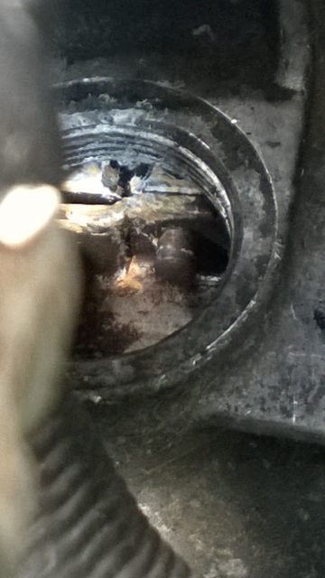

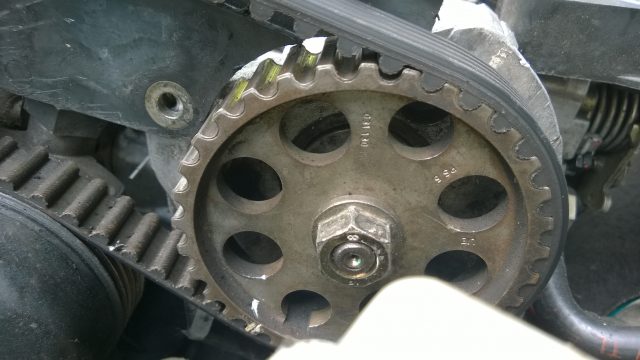

Big big surprise du jour, la je capte plus rien donc voici quelque chose d'étrange. Je n'ai jamais caler la pompe ainsi et la elle est à l'ouest, l'AAC je vais devoir malheureusement le contrôler.

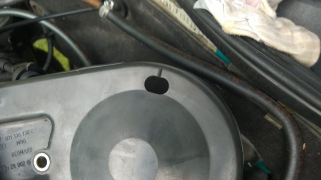

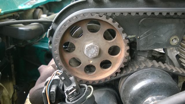

La on vois une encoche, logiquement le repère(marque blanche) de la poulie doit être à cette endroit ? C'est moi qui avait fait les marques pour pas cherche trois plombes.
la c'est bien le repère pour le PMH, je redemande tout pour être sur. La j'ai fait confiance au garagiste et croyez moi qu'il vas entendre râler...
Voici l'encoche que je parlai au début, je vais démonter vu qu'ainsi ça prouve rien.
Merci d'avance et la une fois caler ça devrait forcément aller mieux. Si tel est le cas il me restera à tarauder la vis casser ds le bloc, pour la fixation de l'alternateur. Merci

le repère du PMH doit être aligné dans le regard (trappe de visite) pour la pompe tu es à l'ouest peut être parce qu'il te manque un tour de vilo ???

La "petite encoche" sur la poulie (4e photo, le triangle estampillé vers le boulon central) ne correspond à RIEN, malheureusement!
Il faut démonter cette poulie pour voir la fente dans l'AAC.... bien calé, au PMH cette fente est parallèle avec le haut de la culasse.. d’où la réglette pour immobiliser l'AAC.
Pour caler la pompe, il y a un pige qui va dans le trou plus petit dans la poulie, et se bloque dans le trou derrière. (là, le repère sur la poulie s'aligne avec l'encoche sur le support pompe)
N'oublies pas que le bas moteur fait deux tours pour un tour de l'AAC, donc le premier fois qu'on voit le repère pour le PMH, le repère sur la poulie de la pompe sera à 180° de l'encoche. La prochaine fois que le repère apparait, le repère de la pompe sera à sa place.
