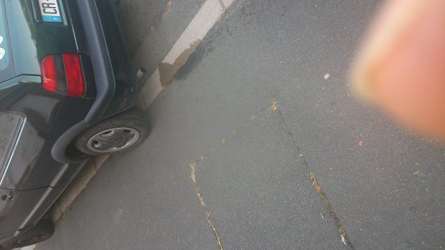

oula ne vous enerver pas lol je vous remercie de m aider
Voila je viens d'essayer le liquide tremble mais avec les vibration moteur je pense mais pas de gros bulle
Par contre je sais pas si sa a voir avec sa mais je l est laisser tourner 3 minutes grand max et voila mon pot :? "enfin par terre"
Et je penser a mon bouchon de bocal vous penser que sa peut jouer que le liquide parte comme sa?

t'as tous les symptômes du joint de culasse claqué :cry:

le problème ne vient pas de ton allumeur mais il peut être à l'origine de ton problème :mrgreen:
un allumeur très mal calé peut faire chauffer ton moteur excessivement qui conduit à un claquage de joint de culasse :cry:
dans ton cas c'est certainement ce qui c'est produit ... et tu doit être qu'au début du claquage du joint
un joint qui commence sa descente en enfer est typique de:
-une petit conso de liquide de refroidissement
-un démarrage sur 3 pattes avec le 4eme qui démarre une fois le liquide évacué et la monté en température
-une odeur (voir une coloration) caractéristique des fumées d'échappement (surtout au démarrage à froid)
-des micro bulles dans le vase très furtive
-une surpression dans le circuit et le vase qui se traduit par une fuite au bouchon du vase d'expansion quand celui ci fonctionne car quand il est collé la surpression fait péter le vase (fissure) en général ou voir une durite
quand ça commence à cracher par l’échappement c'est pas bon signe surtout quand ce moment (saison) tu n'as quasi pas de condensation qui ce forme au démarrage.
à moins que tu sors du karcher et que t'ai rempli le pot de flotte :mrgreen: :mrgreen: d'ou la grosse évacuation par l'arrière train :mrgreen: :mrgreen:
