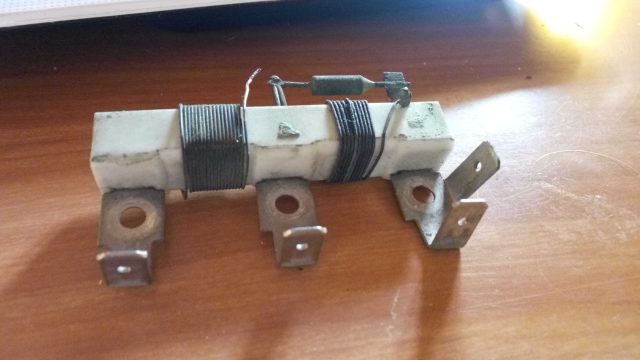

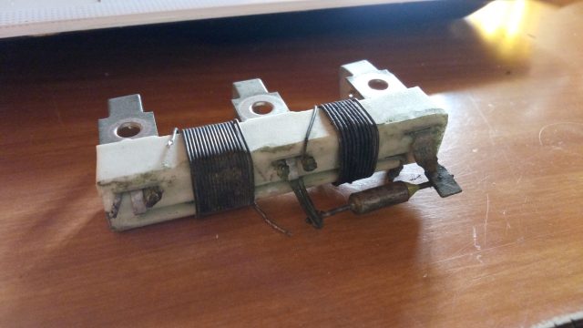

voilà 2 petites photos vite faites
sur la résistance de la rouge (en photo) j'ai trouvé la panne. La résistance où il y a le moins de bobinage est cassée. Je compte 10 spires de +/- 4 cm + 2cm sur les côtés
Sur l'autre spire, j'ai fait sauter les 2 extrémités et j'ai mesuré. 17 spires de +/- 4 cm + 2cm sur les côtés. EN mesure de résistance j'obtiens... 2.1 sur la position 200 ohm de mon multimètre
... c'est rien du tout çà. La plus petite résistance trouvé pourl'instant dans mon bardas c'est 90 ohm
bon ce qui est sûr, c'est qu'une fois les bonnes valeurs trouvées, ça devrait être réparable ^^

- L'enconcombreur !
- Messages : 7108
Re: probleme chauffage ..
Ca me semble plausible comme valeur, il te faut une grosse résistance céramique si tu ne veux pas qu'elle prenne feu en moins de 2, et pas les petits trucs que tu dois avoir dans ton barda
Mesurer de faibles valeurs de résistance de façon précise avec un multimètre classique est pas facile. Tu ne dois pas dessouder le fil pour cela, il suffit de mesurer entre les faston
Néanmoins, les valeurs sont loin d'être critiques, si tu veux utiliser des résistances de puissances du genre de celle-ci: http://www.distronic.fr/61-resistances-de-puissance" onclick="window.open(this.href);return false;, prendre les valeurs standard qui s'en approchent le plus, par exemple 1,5ohm et 1,8ohm. Prendre du 20W au moins.
Si tu veux absolument t'amuser avec du fil résistif, prends-en d'un seul type, tu bobine plus ou moins pour arriver aux bonnes valeurs. Mieux vaut prendre du un peu plus gros et faire plus de tours, ça tiendra mieux le coup en cas de problème.
En fait le cas où ça grille, c'est quand on laisse la ventilation en première vitesse et que la soufflante pour une raison ou l'autre grippe (corrosion qui s'installe dans les paliers, cache plastique abimé ou absent qui protège plus la baie de pare brise) et comme le ventilo est en première, il a pas assez de pêche pour démarrer et toute la puissance se retrouve dissipée dans la résistance => elle claque)
