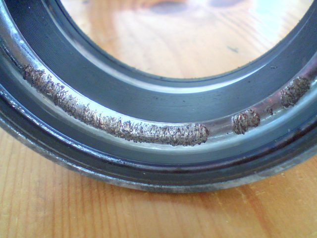

Désolé pour le double poste mais bon j'avais dit que je tiendrai au courant.
Donc oui les roulements était à changer et bien piqué à quelque endroit et je pensait qu'il n'y avait pas de jeu mais avec le cardan démonté il y en avait.
Une fois changé avec la méthode de remi d'oscaro http://www.oscaro.com/redactionnel/roul ... lement.asp ( pas facile mais pas compliqué) le bonheur pour les oreilles.
J'ai aussi expérimenté la technique du disque à découpé pour enlever la bague intérieur du roulement au moyeu, qui consiste à faire une gorge pour affaiblir la bague et ensuite frapper au burin pour l’élargir jusqu’à rupture, mais dans les 2 cas ça laisse des traces pas énorme mais suffisante pour que quelqu'un dise qu'on a fait un boulot de merde, mais bon j'ai économisé +150€ et je suis sur de mon boulot.
