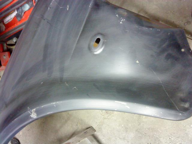

Les griffes dont je te parlais!

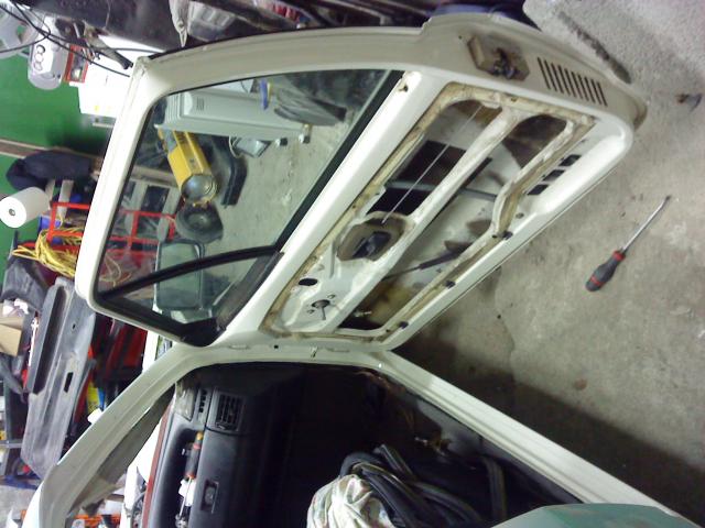

Une porte de montée , et son interieur Polishé! 8) ( merci Donald! ;-) )

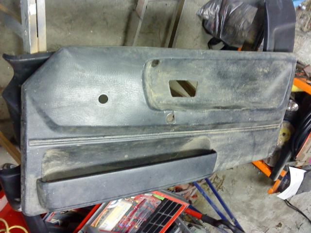

Les Panneaux de portes T2 qui sont de retour! pour le moment je ne sais remettre que ça , le tableau de bord suivra dans les mois prochains! ;-) )
