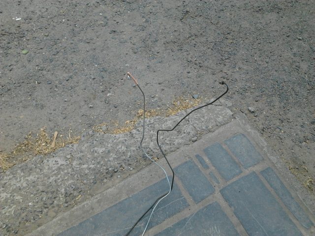

pour l'operation de matisage = c'est de bobiner TRES BIEN TENDU le fil electrique cote à cote sur le tuyau comme en photo
http://f5ad.free.fr/QSP_Antennes/ANT-QS ... _gaine.jpg" onclick="window.open(this.href);return false;
j'ai trouve, chez vous s'appele " surliure "
Ievan
Messages : 835
Localisation : Mons, Belgique
Re: réfection conduite de frein
Message par Ievan »
Ah d'accord, donc il faut enrouler du fil électrique 2.5² serré autour du conduit et ensuite je peux cintrer c'est ça?
Messages : 2346
Localisation : EU
Message par le polo »
EXACT
bien serrer en faisant le surliure et bien bloquer les terminations du fil avant cintrage
Ievan
Messages : 835
Message par Ievan »

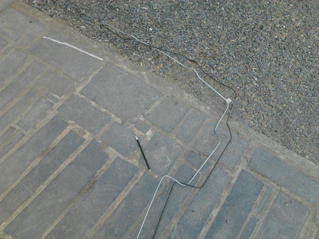

Ok merci je ne connaissais pas cette astuce, j'avais cru qu'il fallait passer le fil de 2.5 DANS le tuyau. Au final j'ai démonté le conduit en question et je l'ai porté chez MATFLEX à Frameries, Il m'a confectionné un tuyau en semi rigide (plus de cuivre recuit en stock) de même longueur, 3,75m pour info pour le conduit arrière droit. Et diamètre 4,75mm. Avec les deux nippes appropriées. Il m'en a coûté 42€ et quelque. Je vais donc utiliser ta méthode pour le cintrer en le plaçant à côté de l'ancien conduit.

je leur ai porté le conduit d'origine mais ils ne le cintrent pas eux-mêmes, ils se contentent de le couper à la bonne longueur. Il n'était pas possible de refaire un collet sur l'ancien conduit parce qu'il y'avait un coude très prononcé à l'extrémité cassée et il n'y aurait plus eu une longueur suffisante, de plus, il était assez corrodé à un endroit. Le nouveau c'est un genre d'acier comme ceux d'origine... Je l'ai donc cintré avec du fil de cuivre de 2.5mm², très bonne méthode au passage. Il est en place maintenant et clipsé dans tous ses points de fixation. j'ai remis un flexible que j'avais récupéré. C'est sur que 42€ c'est un peu cher mais il fallait absolument que ma polo soit roulante pour la fin de semaine et le faire moi même j'étais pas sur de mon coup vu que jamais fait. Néanmoins, à l'avenir j'aimerai bien acheter le matos pour le faire (quand j'aurai un peu plus de temps devant moi) comme ça je referai également le deuxième conduit arrière qui est bien bouffé et j'en profiterai pour remplacer les flexibles. Au début ça fait peur mais au final ce n'est pas si terrible à faire ;) Restera la purge à faire demain, il faudra d'abord que je me fabrique un bocal pour purger pour avoir plus facile.
