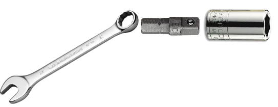

- il y a effectivement peu d'espace mais il ne faut pas hésiter à investir quelques euros dans de l'outillage "qui va bien". Perso je me suis bricolé une clé pour choper les vis de la pompe à eau: c'est une clé de 6 ou 7 (je sais plus trop) à œil, dans laquelle j'ai coincé un adaptateur pour tournevis à embouts et sur lequel je mets la douille 6 pans de bonne taille. En gros c'est ça:
