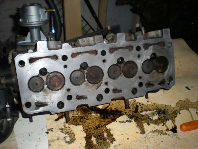

voilà, j'ai fini le néttoyage du moteur et de la culasse, c'est sur que je vois la différence,
le moteur après nettoyage
la culasse après nettoyage
reste à attendre les joints de collecteur d'admission et d'échappement, et le nouveau cache plastique de distribution, et ensuite c'est comme les légos faut tout remonter.

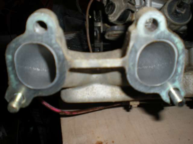

j'ai défait aussi l'admission pour vérif des tuyauteries et tout est propre dedans, au moins une chose ) ne pas nettoyer.

Que c'est beau :o
julbutt
Messages : 238
Localisation : Dour
Message par julbutt »
ca fait du bien d'avoir un compliment sur le travail effectué car j'ai mis 4 heures pour tout çà!!!
Ben c'est tout bon !! J'aurai pas été plus vite de toute façon. "Lent, mais tant mieux, parce que je trouverai pas le temps de recommencer de toute façon alors faut faire bon du premier coup" :wink:
Beau boulot 8)
Messages : 5984
Beau travail ! 8)
julbutt
Messages : 238
Localisation : Dour
merci à tous les gars, çà remonte le moral car j'avais un pe démoralisé en voyant le taf qu'il y avait à faire, meme si c'est pas encore fini, çà avance. En plus madame presse derrière car elle voudrait des sorties... :? 8)
