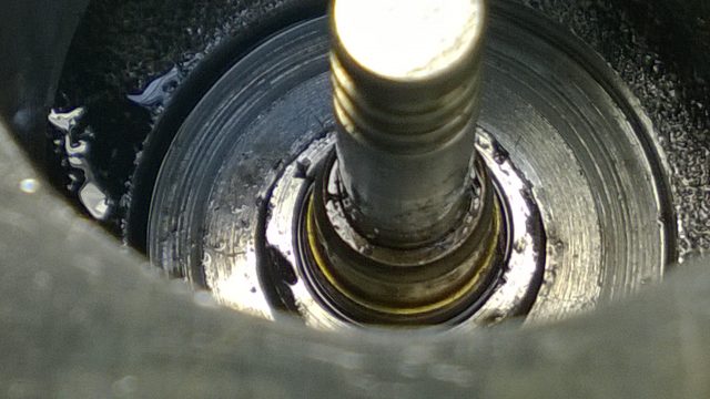

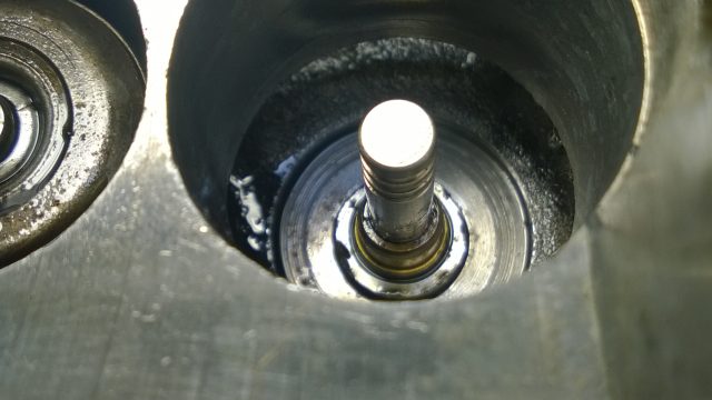

Comme dirai l'autre, dans le c...Lulu. Bref apres mesure j'ai remarquer que j'ai les bons joints de monter mais un jeux anormal. Quand je les ai monter il y en avait pas, même pas 400 ornes de fait avec. Donc je vais changer ma culasse et le remonter tel quel. Je change juste le JDC et les vis et roule ma pour le en croisant les doigts. L'outil pour changer les joints sans déculasser est vraiment titop pour le prix.

on peut changer les guides des soupappes
Re: [Résolu]Ma diesel ne démarre pas ? culasse à changer !
le souci est que la portée des guides à du bouger, donc je mettrai celle que j'ai de coter.
pas confondre les guides des soupapes, faites en laiton, avec les joints des soupapes faites en caoutchouc
je suis pas idiot à ce point, mes guides sont H.S. la soupapes bouge anormalement et j'ai pas de raison à cela.

j'ai pas dit que vous l'aviez dit, moi qui le dit par ce que j'ai pas vérifier comme j'aurai du le faire. J'ai démonter, roder et changer les joints de queue de soupapes sans rien contrôler. Être presser ma rien fait gagner du tout, bien au contraire.

Hier j'ai pris la culasse de l'autre moteur, surprise celle ci venait d'être reconditionner. Le mec me l'avais dit mais bon, résultat plus aucun souci actuellement et un coup de clef et hop ça ronronne correctement.
