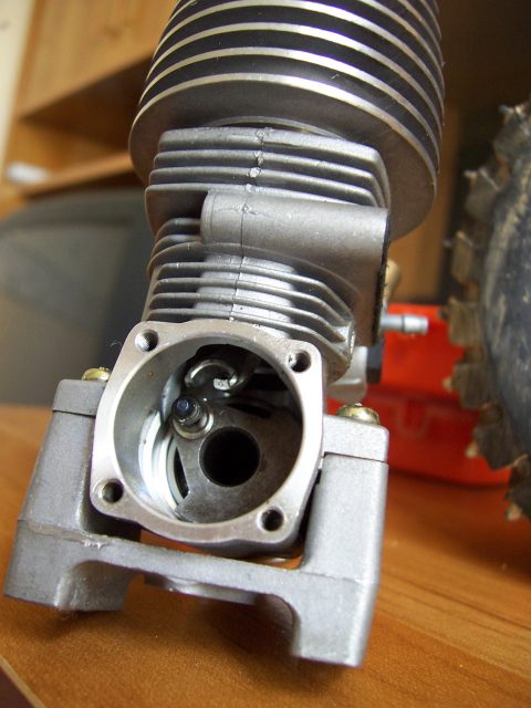

Je n'en parlais plus mais la thermique que j'essayais de faire fonctionner était naze.
A froid ca marchait niquel, et dès que ca chauffait, le piston coinçait dans la chemise => calage (moteur usé)

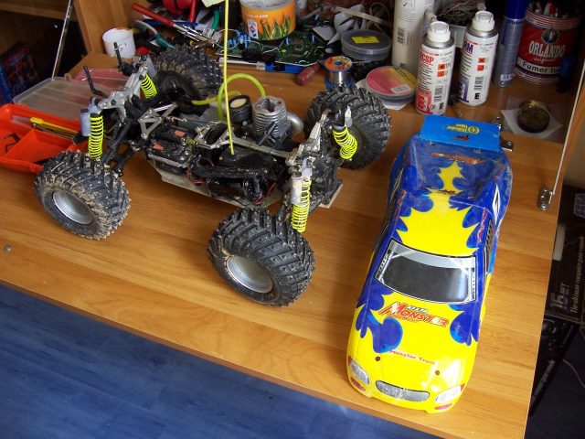

Ce matin, vide greniers, et je trouve un buggy.
En fait le mec vendait un buggy, accompagné d'une 1/10e piste avec moteur hs (sisi regardez :winner:)
Le mec n'étant pas très doué (il n'arrivait pas à la démarrer : il retirait le chauffe bougie avant de tenter de démarrer :louche:) J'ai acheté tout le lot pour 70€ :twisted:
Résultat, le buggy démarre au quart !! :ouaou:
En ce qui concerne l'autre, tout est neuf ! c'est bizarre, j'ai l'impression que c'est un truc vendu en librairie, genre les éditions altaya, qui n'a jamais été terminé. ca me fait de la belle pièce :love:
J'oubliais une photo du buggy tout juste arrivé !
j'en connais un qui va bient s'amuser dans le jardin :D

Nickel le Monster truck, c'est une bonne marque en plus. :D
Pour le moteur hs, une bielle neuve et ça repart, c'est pas grand chose. :wink:
