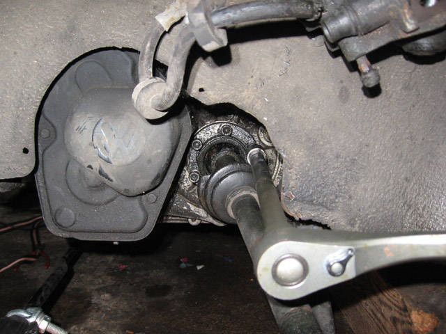

Ensuite les cardans...
Le démonter de l'auto avec l'embout spécial...

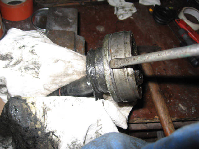

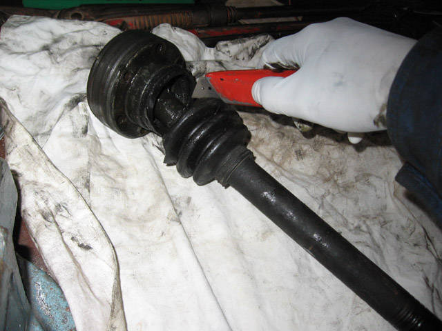

Couper le soufflet
virer la bague du soufflet

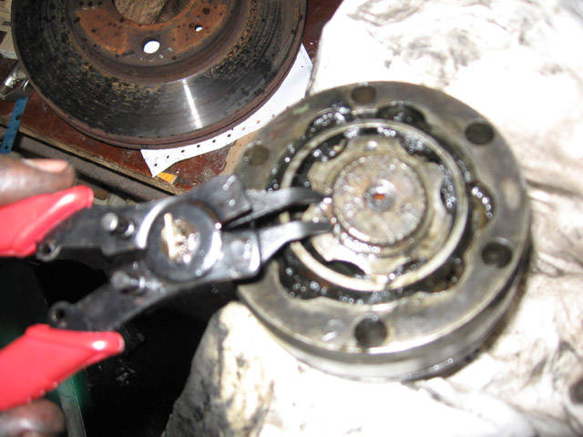

Enlever le circlips

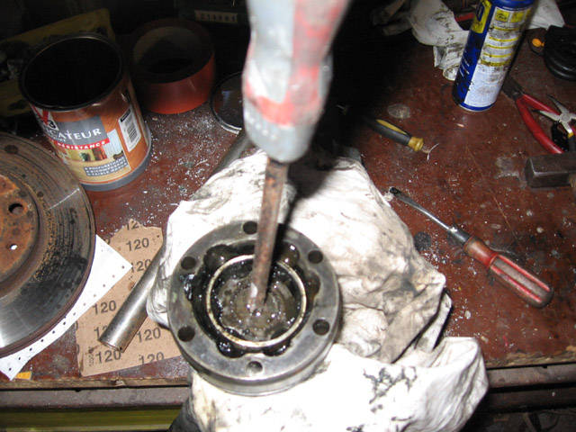

Puis chasser l'axe

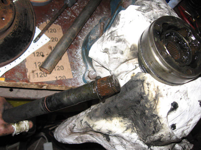

Et voila!!
Maintenant, il faut glisser les nouveaux soufflets, graisser le tout, remettre les colliers et tout remonter!
Si votre soufflet était complètement ouvert depuis un bout de temps, il faut aussi démonter les têtes (joint homocinétique), les dégraisser complètement, constater l'usure et tout remonter graissé si ça va...
