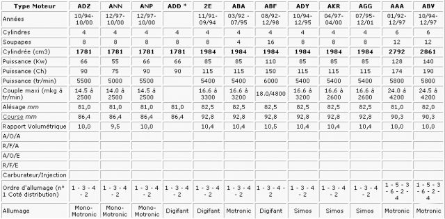

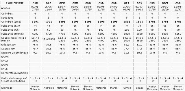

je vous met aussi les moteur de golf 3 ou 4 essence avec toutes les infos :

Le ABD c'est mon chouchou

l'abd? quoi c'est pas l'aex????

Je t'ai déjà dis que si j'avais pu, c'est un ABD que je t'aurais monté ! (avec culasse rectifié en cote répa 3)danathane a écrit :l'abd? quoi c'est pas l'aex????

Ce n'est pas une prépa, c'est juste utiliser une cote de réparation donné par VW pour augmenter ton RV sans risque.danathane a écrit :admission de 3F ouais mais la prépa stage 3 je savais pas trop à quoi ca correspondait

l'avantage du ABD c'est qu'il reste sur un alesage identique aux polos 86c et que la culasse n'est pa splate , du coup on peux jouer sur le surfacage de la culasse pour choper un RV plus fort !
bonne base en effet pour un 3F en 1400cc par exemple
