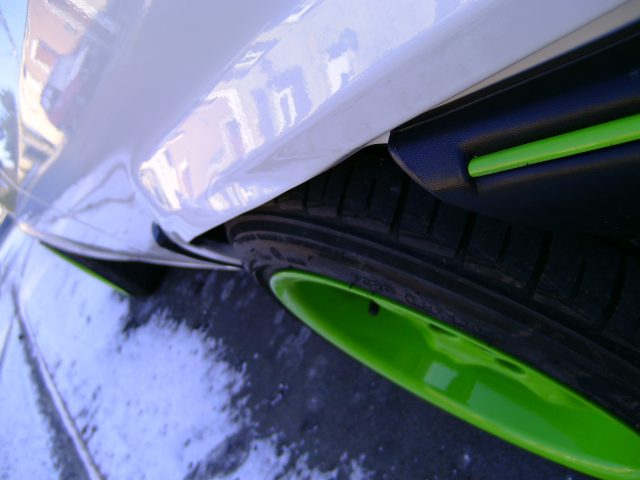

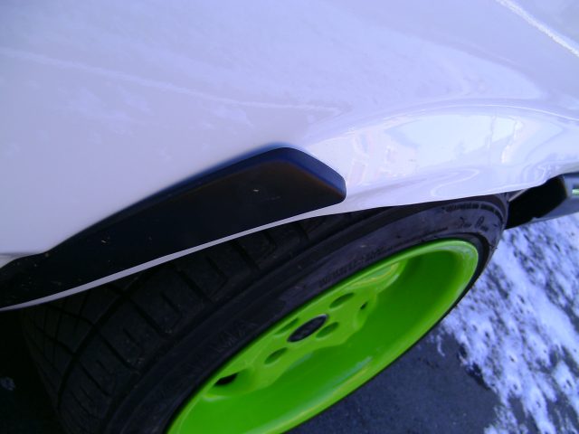

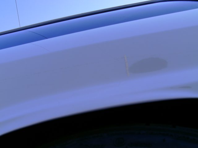

pour les autocollants je ne saurait te dire dans ma consession ils n ont rien. pour tes ailes si tu comptre repeindre unc oup de roulette fera des merveille :wink: il faut juste veiller a bien tiré a l identique des 2 cot"s , toute suite les mettre en apret. apres tu les fini au matic a finition. Sa va super bien j ai fait les mienne l an dernier avat de la peindre , deriere je doit etre a -6 environ avec du 8x14 ca n a encore jamais frotté. je vais regardé si j ai des photos ou l on voit bien l aile retravaillé

voila 3 photo de mon aile pas top désolé :? j espere tout de meme que ca t aidera
