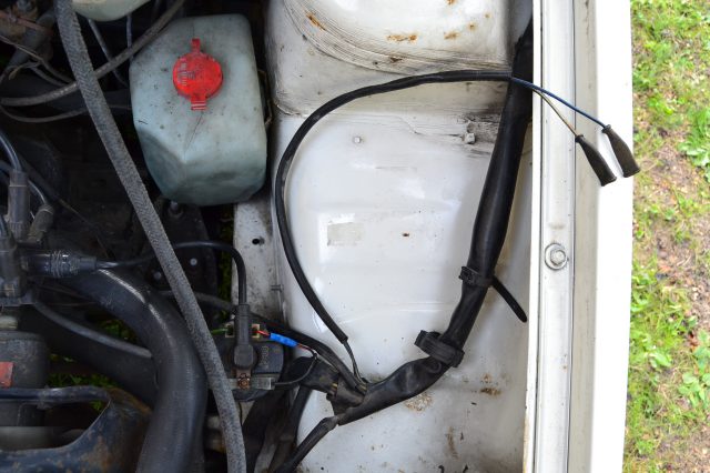

je veux remettre en service le feu de recul (ARD). Ca fait tellement longtemps que je ne me souviens plus de l'historique.
Après investigations je m'aperçois que rien n'est branché aux cosses mâles du contacteur situé sous la boîte...
Sur le dessus du passage de roue AVG je retrouve un bout de câble à 2 cosses faston femelles avec des protections en caoutchouc noir qui semble le bon (vérifié : le fil noir/bleu va à l'ampoule recul). Je tire le câble au plus court vers le contacteur de boîte, mais mauvaise surprise : il manque 10 cm ! Pourtant le gros faisceau d'où sort le câble est bridé sur le dessus du passage de roue AVG avec une attache qui a l'air d'origine, donc je pige pas.
Alors voilà ma question : est ce que d'origine il y a un prolongateur ou est-ce que je me gourre de faisceau ou quoi d'autre ?

T'as ce même bout de faisceau de l'autre coté ? C'est peut être celui des clignotants latéraux

Non, les gars, je vous l'ai dit : le fil bleu/noir du câble est bien relié à l'ampoule de feu de recul (entre la cosse et la masse j'ai en gros 1 ohm, et quand je débranche l'ampoule j'ai infini) donc je ne vois pas ce que ce câble pourrait être d'autre que le bon.
Voilà mon câblage :
Le câble c'est celui qui fait la crosse après séparation du gros faisceau juste après la bride sur le dessus de passage de roue AVG, le mien mesure 54 cm. Quelqu'un n'aurait il pas la même photo de sa voiture svp ? Peut on savoir aussi comment est le cheminement d'origine du câble en partant du contacteur ?
Je viens de m'apercevoir de 2 choses :
- les bornes du contacteur ont une forme qui s'adapte parfaitement aux protections enveloppantes des cosses de mon câble, donc il devient probable que ça se branche directement sans prolongateur.
Pour essai j'ai déplacé le faisceau et branché : le feu de recul fonctionne !
- sur la face du bout de la boîte il y a une sorte de pince métallique élastique : ça serait y pas pour tenir le câble ?
