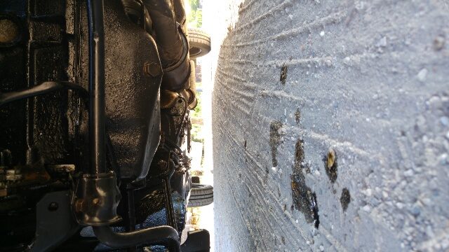

Bon ça y est après 1h45 de remorquage derrière mon c8 la polo est dans la cour...
Je pense qu il y a un joint qui a lâché ces jours ci car il y a des tâches d huile dans la cour chez moi...

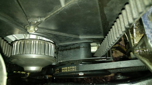

J'ai retiré la partie haute du carter de la distribution.
C'est en bas au niveau de la poulie damper que c'est gras mais en haut il n'y a rien ...
Il y a un joint spi aussi ?
Sinon ça peut venir d'où ?
Avez vous des idées ?

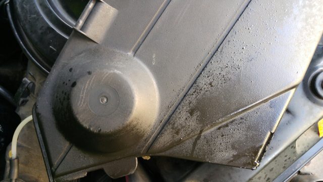

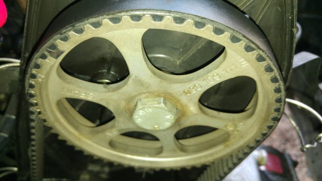

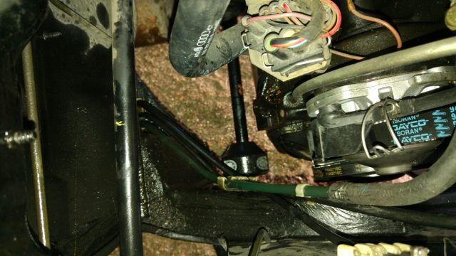

Voici quelques photos après démontage du cache haut de la distribution
Polo Pretty 1993
Re: Arrêt en bord de route suite perte d huile
+1 avec Romain, je pense que soit la pastille (7) a sauté, ou le joint spi sur le vilebrequin (5)
Heureusement vous avez coupé le moteur à temps!

Mervi.pierru9 a écrit :+1 avec Romain, je pense que soit la pastille (7) a sauté, ou le joint spi sur le vilebrequin (5)
Donc ça se voit de suite si la pastille a sauté ou il faut que je démonte la poulie damper ?
Ou est ce que c est entre le tablier et le moteur ?
Merci pour le schéma mais vu mes compétences ça me parait insuffisant.
Nicolas
Polo Pretty 1993
A mon avis, au minimum il faut démonter la poulie (c'est pas vraiment une poulie damper, puisque pas d'amortissement
Le circuit haute pression/pompe doit être caché derrière la protection de la courroie de distrib'
