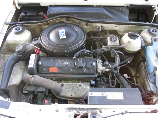

Merci, tu peux m'envoyer une photo de l'etoufoir sur la polo, car j'ai vu une photo mais pas sûr que ce soit cela
Merci

Voici une photo d'un moteur identique au mien. (photo prise sur ce forum)

Pas d'étouffoir sur le AAU, c'est pas un carbu.
C'est le calculateur qui gère tout, il y a pas de réglage.
Perso je pense au moteur de butée de papillon.
Sinon, à froid le ralenti est à combien ?
Si tu débranche la sonde bleu ça change quoi ?
Romain
