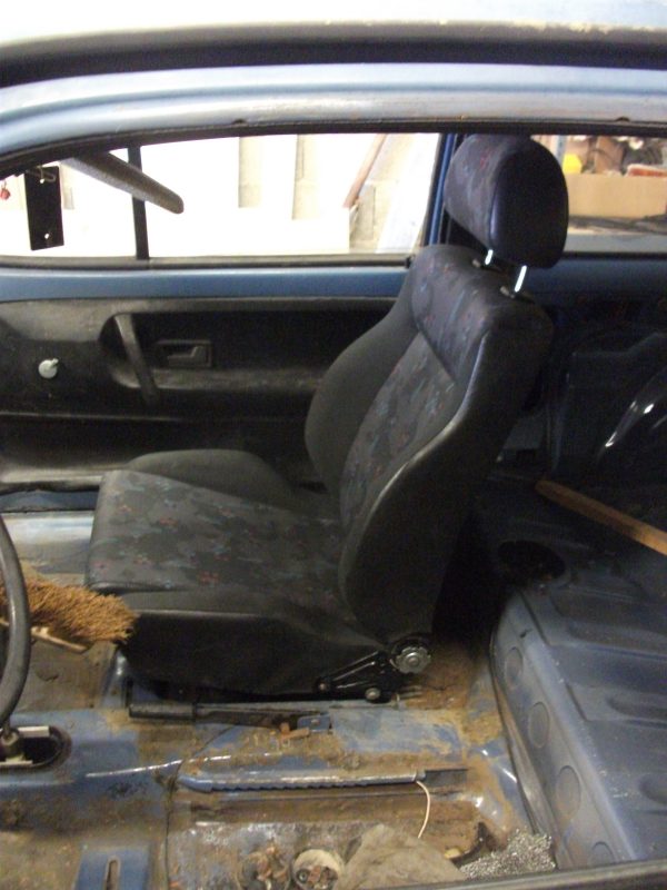

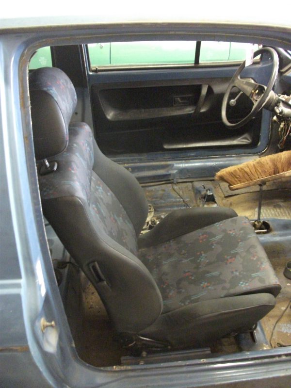

J'ai cherché à savoir, si je pouvais swapper aussi les fauteuils de 6N sur le fofo et n'ayant rien trouvé de concluant j'ai essayé.
Les rails de 6N sont bien plus larges de ceux de 86c 1982.
L'assise est plus haute sur 6N.
La commande d'avancement n'est pas du bon coté.
La solution que j"ai trouvé pour faire c'est:

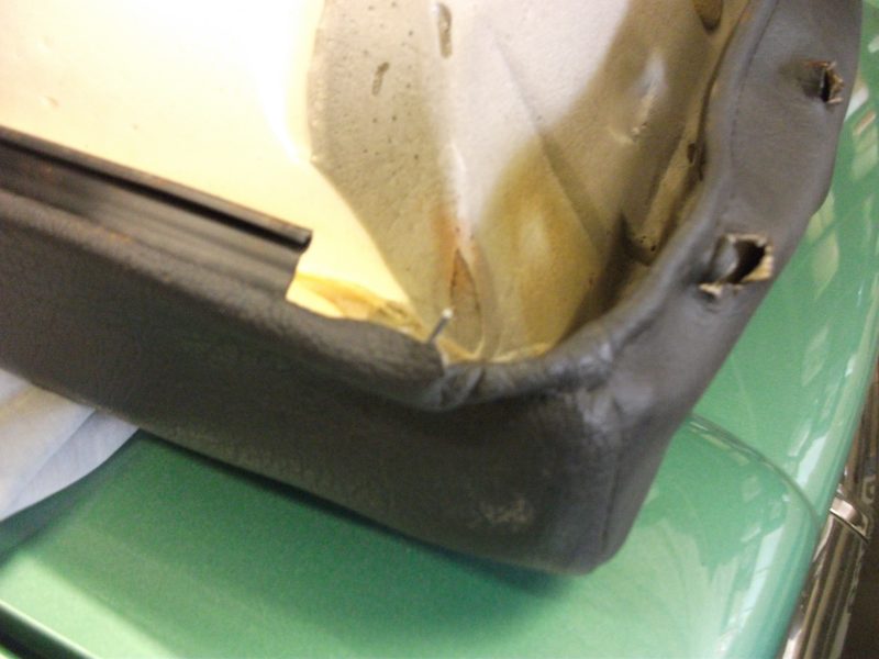

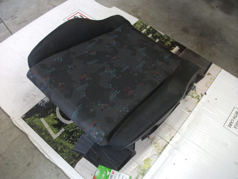

Démonter le dossier du 6N (se remonte plug and play par la suite

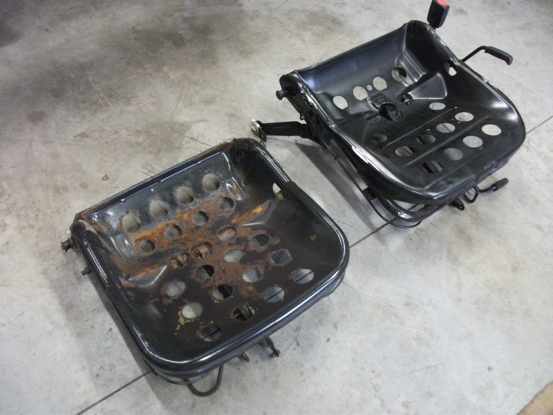

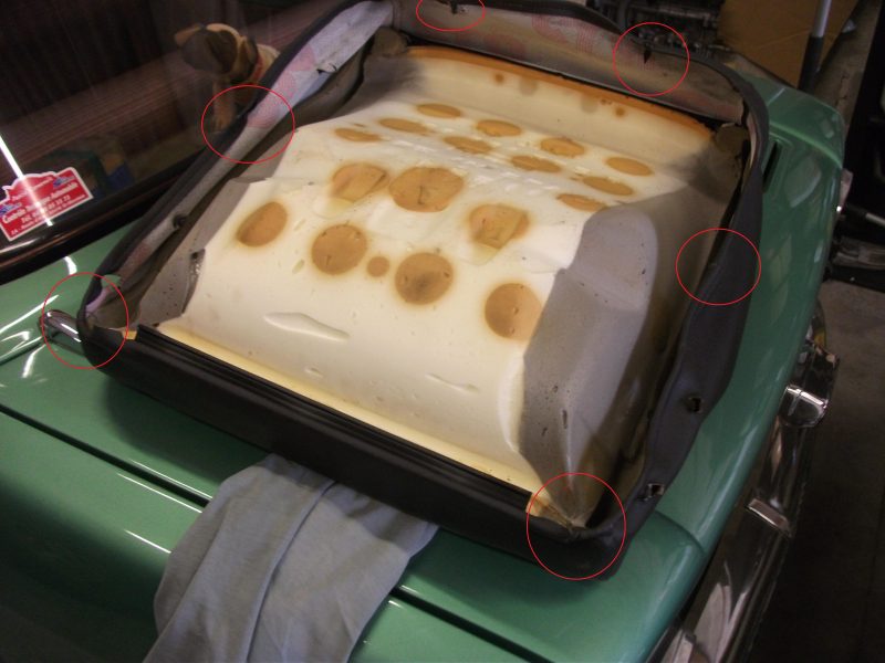

Dé-housser les deux assises pour trouver l'armature.

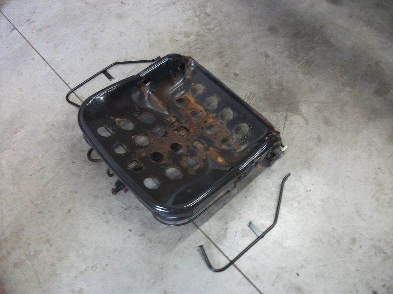

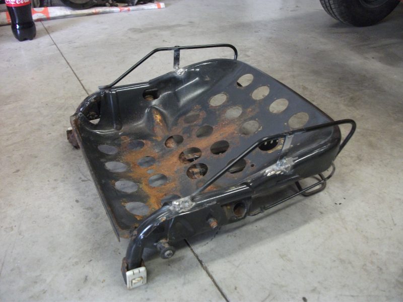

Couper les guides en plus sur l'assise de 6N et les ressouder sur 86c pour faire une platine de siège de 86N cqfd.
oops les photos passent pas eles suivront dans un prochain message.
 Place aux photos pour bien visualiser.
