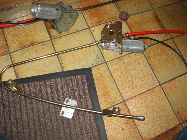

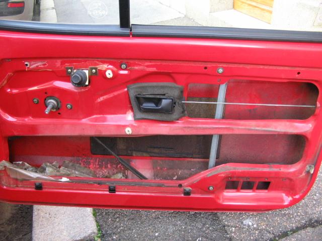

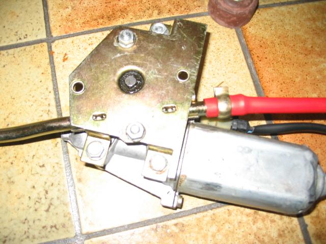

Voilà le mécanisme de vitre rajouté : on ne démonte rien du mécanisme d'origine et on utilise les mêmes points de fixation comme ça c'est rapidement démontable au cas ou mais ça tient très bien :

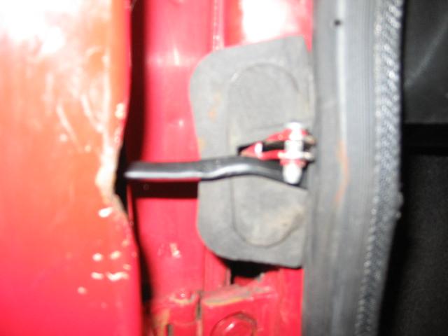

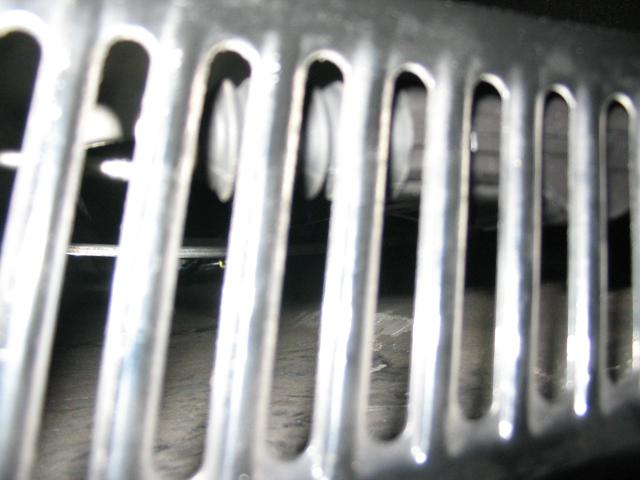

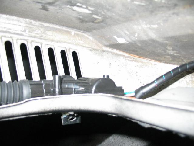

Le mécanisme de fermeture se loge à cet endroit, derrière la tôle , donc c'est discret :
Voilà où il est planqué derrière , avec sa tringlerie qui vient s'accrocher sur celle d'origine : là encore le mécanisme d'origine reste intact:

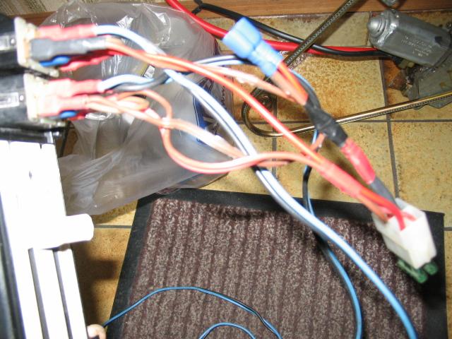

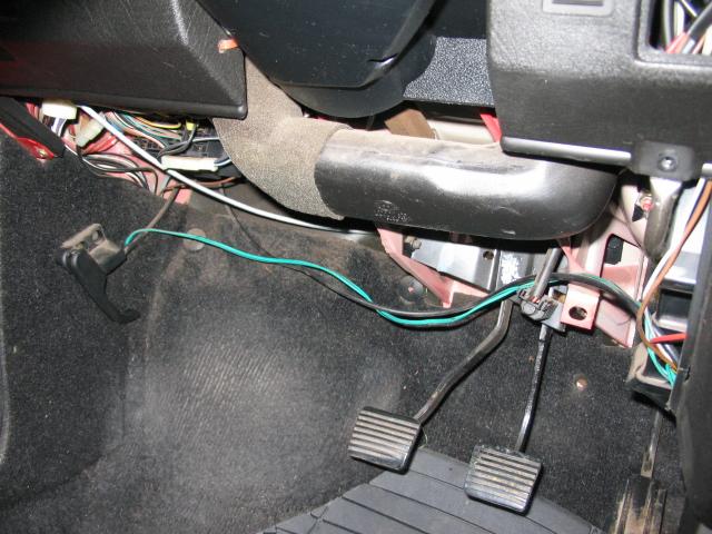

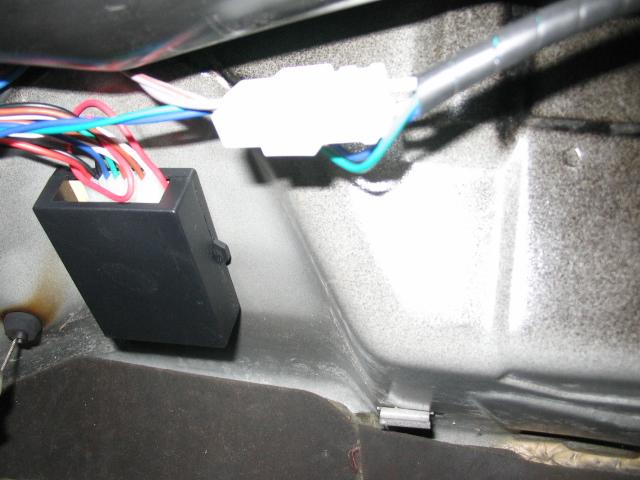

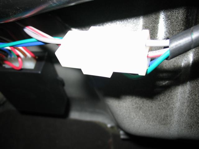

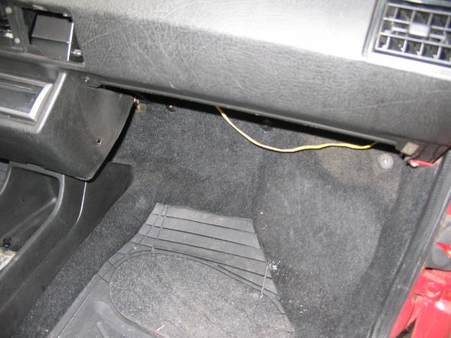

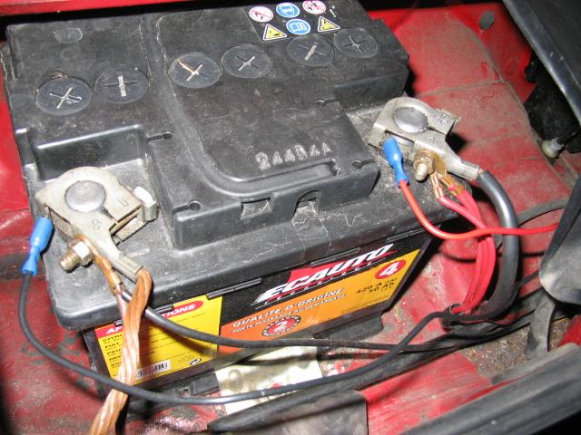

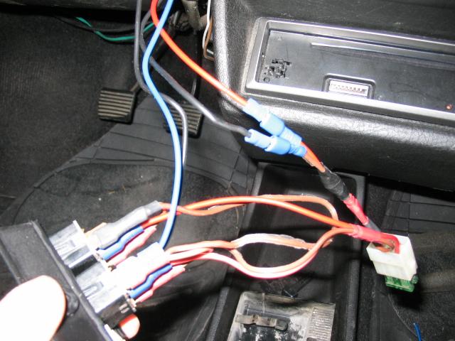

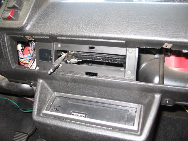

La centrale est fixée sous le tableau de bord , et tous les raccords sont font par connecteurs ou par cosse étanche:

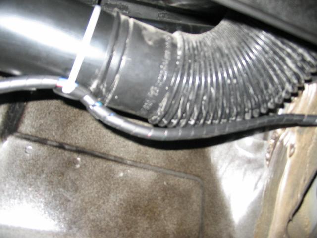

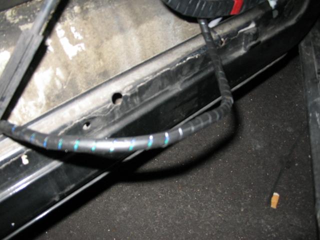

TOUT le câblage est protégé par une gaine en spirale et guidé par des colliers :

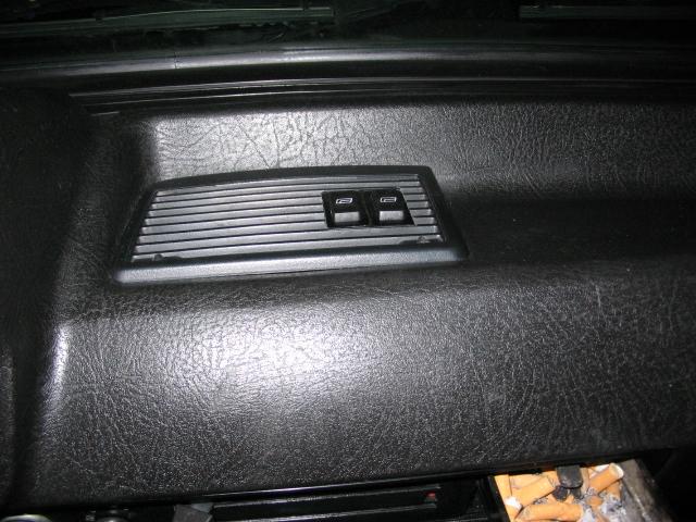

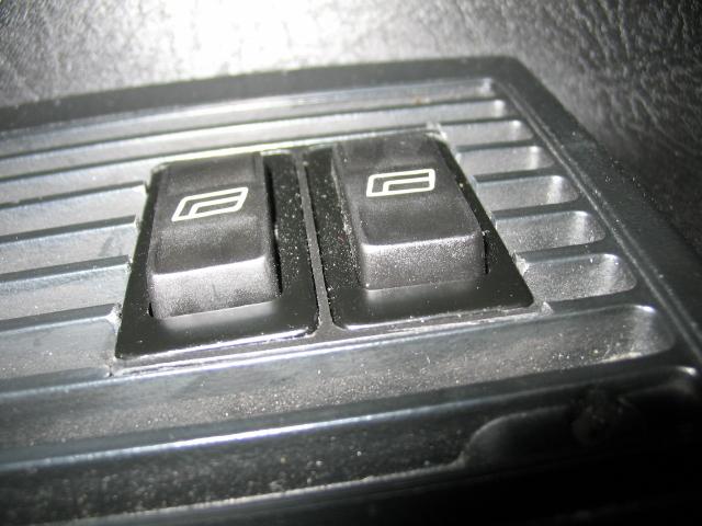

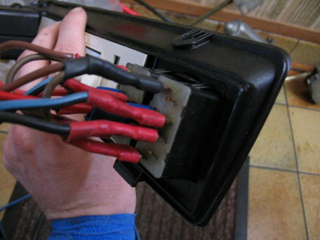

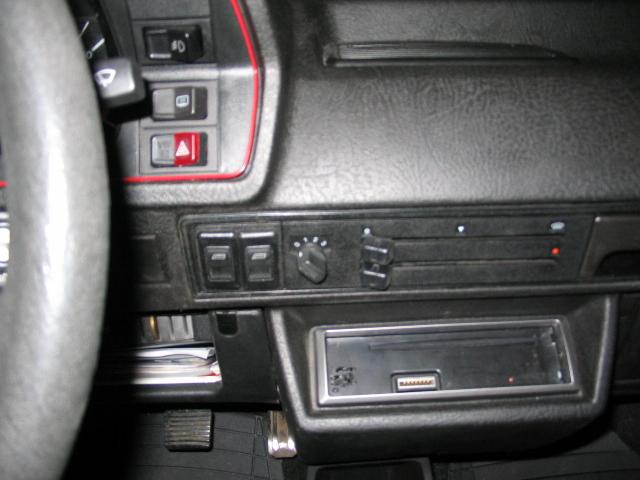

Et voici la nouvelle intégration des boutons de lève-vitres :

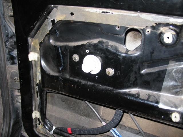

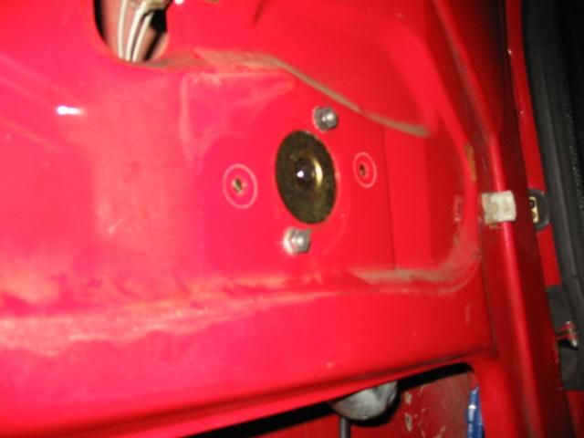

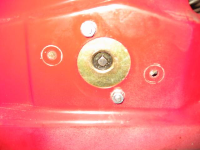

en fait , mieux vaut installer les mécanismes derrière , ça dégage ainsi le trou de l'ancienne manivelle :
Le mécanisme est passé derrière à l'aide de rondelles et de vis + grandes :

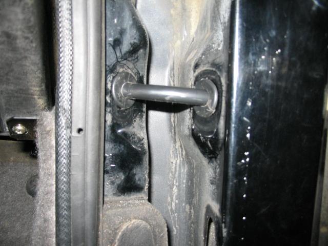

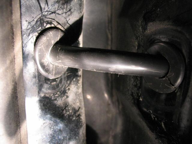

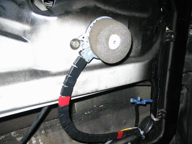

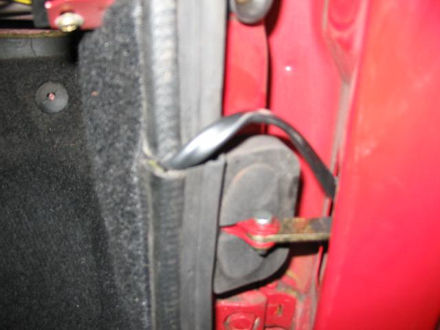

Et voici le passage de câble :
Contrairement à une gaine accordéon , celle-ci rentre dans la portière lorsqu'on la ferme, donc pas de fil plié et encombrement minimum.

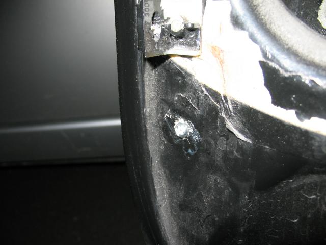

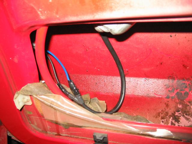

Vous remarquerez que pour éviter un trou dans la caisse , je suis passé par l'emplacement du contacteur de plafonnier. J'ai juste percé un trou dans la portière.
+ tard , un relais temporisé sera relié à la fermeture centralisée et allumera le plafonnier lorsque j'ouvrirai mes portes , me laissant ainsi le temps de m'installer avec de la lumière.

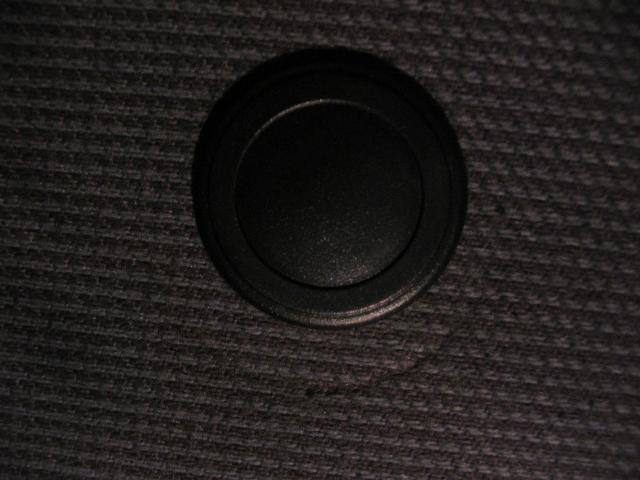

Voilà les caches-trou des manivelles :
