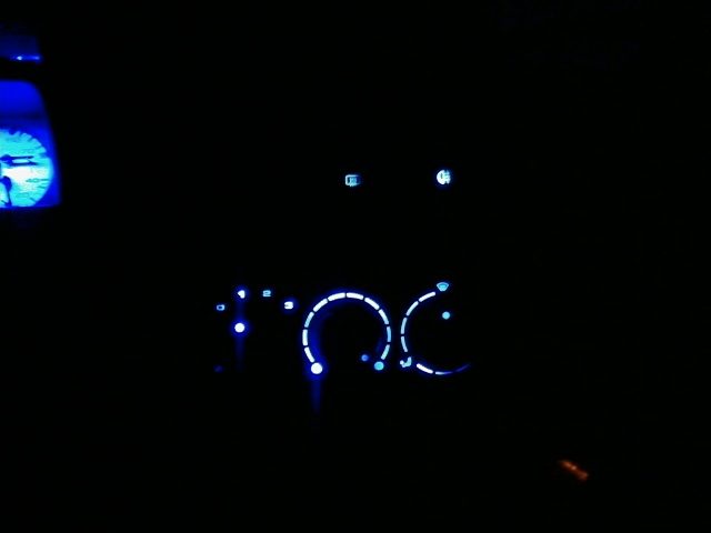

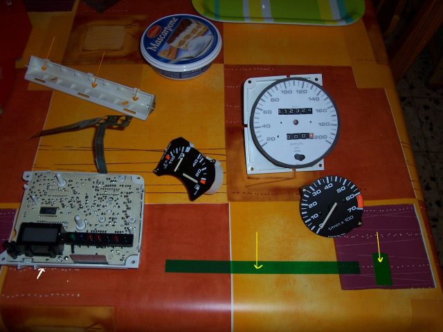

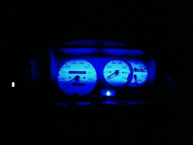

Il existe une solution suprimer tout les petite ampoules et remettre des led des la couleur choisie a la place!Dans ce cas pas besoin de virer les filtres qui n on aucune action sur la couleur des led.
Attention pour les intérrupteur une seul led suffit a la place des ampoules,pour le compteur faut au moins le double des ampoule d origine(moi j ai place une réglette 12 led super plate,et pour la ventilation faut qui il en ai une au moins a chaque logo(de nouveau j ai plcé une réglette multi led mais flexible qui fait le tour derriere le cache.
sinon pour te donner une idée c'est la bande verte la (sous les fleche) qui donne la couleur au compteur.
Voila certains crieront au jacky tuning moi j aimait pas le vert!!!

jolie boulot, les gout et les couleurs.. perso je le ferai pas en bleu mais c'est très propre! merci
