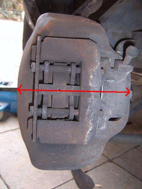

J'ai +/- 13,5cm en largeur :

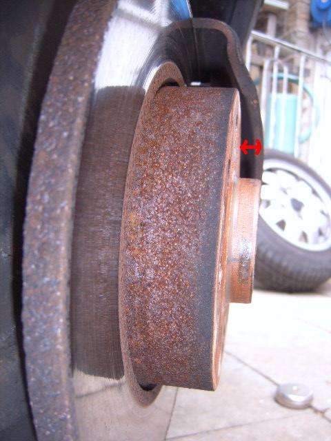

Et +/- 1,3cm ici
Les tiens Pecos, ils sont comment?

Voila des photos d'étriers, si ça peut faire avancer le shmilblick, origine, puis origine ventilé :wink:
Arsene a écrit :http://www.polo-land.fr/forum/viewtopic ... &start=255
Les nouveaux que tu as placé, ils sont moins larges que ceux d'origine?
Non, ils le sont plus larges je pense, puisque mes jantes ne passent plus :cry:
Mais je ne suis plus certain d'avoir tester à l'avant avec les anciens :?
Ah oui donc ca ne fera rien avancer s'ils sont plus larges :lol:
Tu les as toujours tes anciens? Pcq s'ils sont en bon état, que tu t'en sépares et que je sais les mettre à condition qu'ils soient plus fins que les miens, ca m'intéresserait :)
Je les ai toujours, mais je le garde :wink:
tu ne sais pas mesurer leur largeur? Car s'ils sont plus petits et que je sais les mettre, j'essaierai de trouver les memes...
Bods a écrit :tu ne sais pas mesurer leur largeur? Car s'ils sont plus petits et que je sais les mettre, j'essaierai de trouver les memes...
Ils sont bien cachés mais si je dois aller par là je les mesure :?
