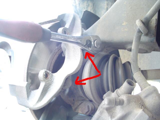

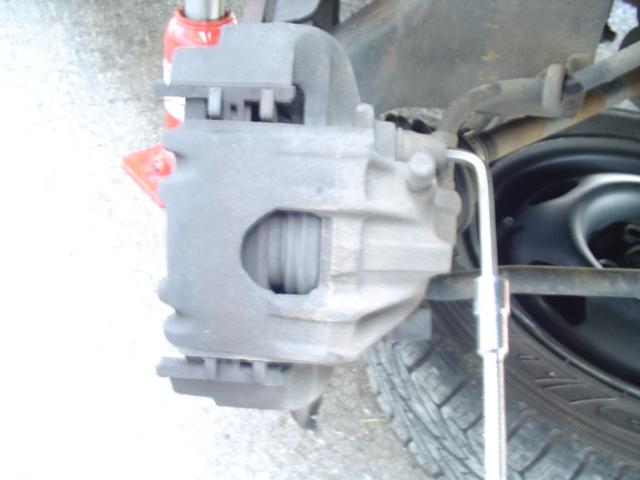

On dévisse les 2 vis BTR de 5 qui tiennent l'étrier sur la platine

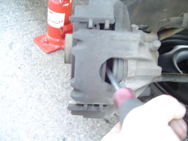

On rentre le piston de l'étrier en faisant levier entre la plaquette et le piston

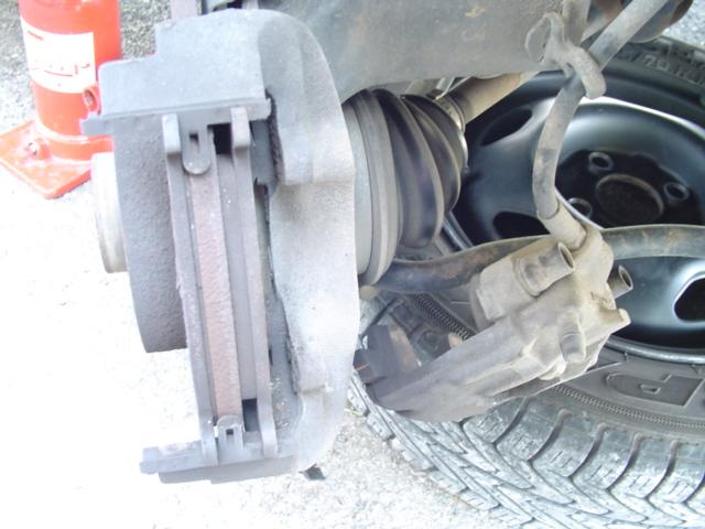

On sort l'étrier et on le cale derrière

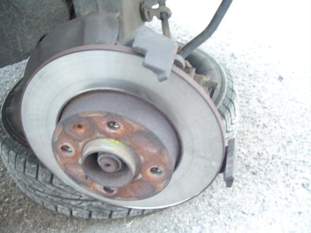

On vire les vieilles plaquettes en les faisant coulisser et on doit voir ça après...

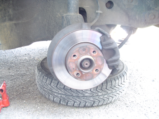

Ensuite on dévisse les deux vis 6 pan de 15 ( flèche rouge) pour pouvoir sortir la platine (histoire de la brosser un peu voire la repeindre...) mais il n'est pas obligé de l'enlever, elle ne gène pas pour sortir le disque.

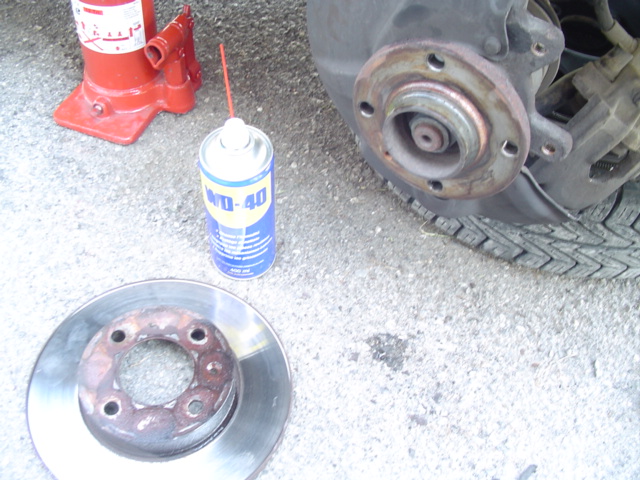

On enlève le vieux disque avec un peu de WD40 si il ne veut pas venir de lui même le bougre..

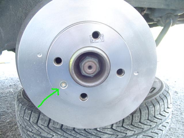

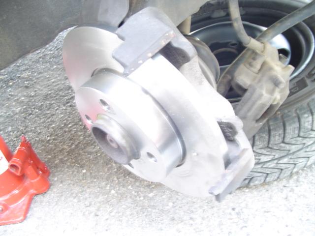

On met en place le disque neuf avec la petite vis neuve fourni avec ( flèche verte)
On remonte la platine si elle a été démontée...

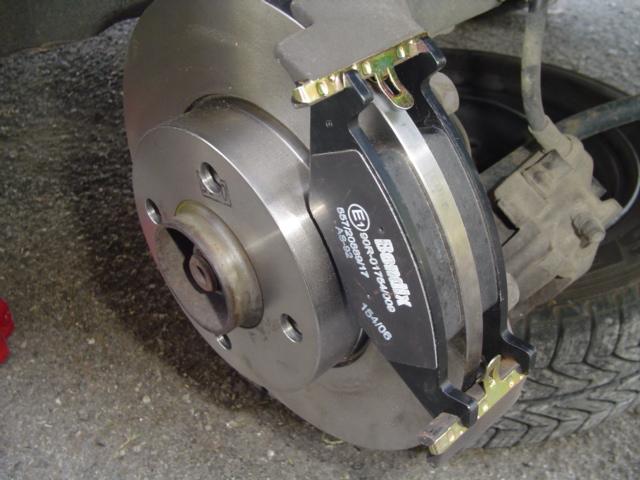

On met en place les guides neufs avec les plaquettes sur le support, il y a juste à les faire coulisser, un jeu d'enfant..
On repose l'étrier sur la platine et on revisse bien les 2 BTR + on remet un coup de serrage sur la vis cruciforme du disque !!!!

- retirer, si nécessaire, un peu de liquide de frein dans le vase d'expansion pour éviter tout débordement lorsqu'on repousse les pistons.
- Les écrous de fixation de l'étrier doivent être serrés très très fort (de l'ordre de 100Nm soit 10kgs) avec une goutte de frein filet bleu (loctite) si vous n'avez pas de clé dynamometrique, placez le cliquet avec sa douille et serrez de toutes vos forces ... (les vis qui tiennent l'étrier sur la platine ne sont pas serrées aussi fort (environ 3kgs).

PS : Si la vis de maintient du disque est très grippée, que vous n'avez pas de tournevis à choc et qu'elle est foirée à force de s'acharner dessus, percez la tête de la vis (si possible sans attaquer le filet) ! Et tapez doucement derrière le disque (de toute façon il est remplacé par un disque neuf) pour le déposer. Puis sortez la vis avec une pince en tournant ... normalement elle vient (à cause des vibrations ...)
Si elle refuse de venir, finissez la en la coupant à fleur du moyeu. Cette vis ne sert qu'au maintient et au centrage du disque avant la pose de la roue, elle peut ne pas être mise, c'est la jante et les boulons de roue qui maintiennent en réalité le disque.
Si, toutefois, tout s'est bien passé, ne serrez pas la nouvelle vis comme un bourrin, pensez à la prochaine fois où vous changerez vis et disques ...
