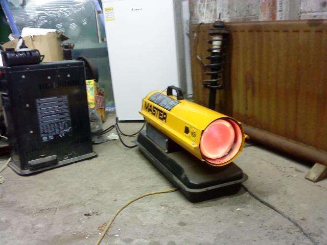

Sinon , j'ai avancé , parce que j'ai eu eu un canon a chaleur qui m'a permis de taffer tranquille à 20° ( et pas à 2° :roll: )
quelques photos ..

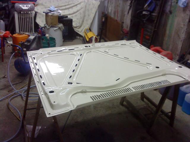

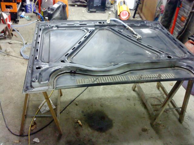

mise en couleur de l'interieur du capot

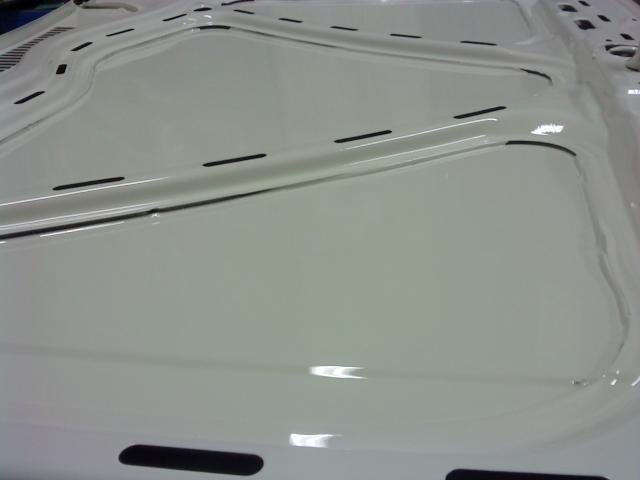

finish .. quelques poussières de ma faute , j'ai trop remué l'air :mrgreen: mais pas mal quand même

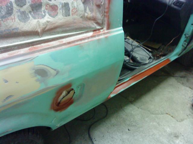

Mise en antirouille de là ou c'était le métal direct ..

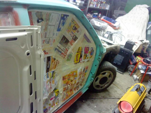

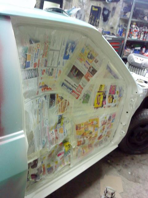

Mise en couleur des montants de porte
( toute pièce étant par terre est protégée du sol ;-) et le bordel dans le garage .. bein voilà , trop petit :lol: )
Mon laboratoire de peinture .. :mrgreen:

Tu appelles ça apprêt polyester pistolable, mais je pense qu'il s'agit d'un mastic polyester pistolable.
Ce qui veut dire qu'il faudra le poncer jusqu'au 150/240 ( un mastic pistolable, comme tout mastic, se dresse ) , qu'il aura besoin d'un apprêt derrière que tu dresseras au 320 ( léger quand même, ça décape ) et que tu finiras au 400 ( pas la peine d'aller + loin avec du brillant direct derrière ) , le tout à sec .
Si tu t'es mal exprimé et que c'est de l'apprêt garnissant, c'est pas bon de l'avoir passé sur des rayures de ponçage au 80 :? 150 mini comme je te disais.

en effet , le capot c'était pas évident de remplir tous les trous, mais j'y suis arrivé! :mrgreen:

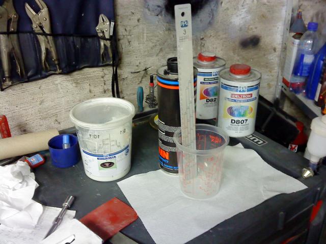

Pour le nom de produit , c'est ce qu'il fait écris dessus ; polyester spray filler , appret polyester pistolable , et avec ça j'ai eu un durcisseur à diluer ( 2%), donc je suppose que c'est bien un mastic pistolable tout de même ..

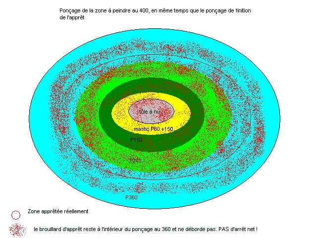

ponçage des alentours au 240 , puis des alentours + loin au 320/360 ( ça te fait des cercles concentriques autour de ta réparation ) quand tu parles des alentours , tu parle juste autour de l'endroit qui a été réparé , une quinzaine de cms ? et plus loin, c'est dans le poncage ou dans la surface que tu ponces ?
dégraissage
application de l'apprêt en restant dans la zone de ponçage au 320, ne pas déborder.Donc , l'apprêt juste ou tu a poncé ( la réparation et les alentours ? )
dressage de l'apprêt au 320 puis 360/400
ponçage des zones propres au 400 ça c'est donc là où j'ai pas encore poncé , donc l'étape précédente et celle ci je peux les lier ? :lol:

Ce que tu appelles mastic de fer, ça doit être le mastic "alu" ou " renforcé " , ça s'applique aussi ( encore + même ) sur tôle nue, ça se dresse au 80, mais on général on remet une couche de mastic standard ( ou " polyester " ) , on ne met pas d'apprêt directement dessus car c'est un mastic grossier qui risque de faire des petits trous qui se verront.
J'ai essayé de te faire un schéma ( tout pourri, pourtant je me suis appliqué :lol: ) :
Est-ce que ça répond à ta question ?
Nickel! j'ai tout saisi , ton dessin est tout de même très compréhensible!! Il va d'ailleurs se retrouver , ainsi que la méthode , accroché au mur du garage :lol:
