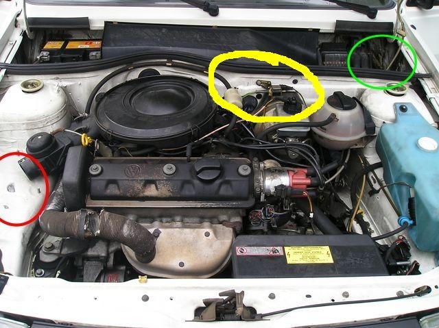

J'ai profité d'une brève éclaircie pour soulever le capot de ma Peppermint à moteur HZ, et j'ai remarqué un truc qui m'a étonné. Je suis tombé nez à nez avec un espèce de petit module dans le compartiment moteur, coté habitacle. Dessus, y'a deux fines durites qui sont branchées (y'en a une qui va vers le bas du carburateur, l'autre vers l'alimentation d'essence, je crois, donc j'en déduit que c'est du carburant qui circule la-dedans), et une fiche électrique (qui rejoint le gros faisceau général).
Je mets une photo piquée à "TheSaw", j'ai entouré le truc en jaune:
Le truc qui m'inquiète, c'est qu'il y a une troisième sortie sur ce boitier, pour y brancher donc une troisième durite, d'un diamètre identique au deux autres. Chez moi, y'a rien de branché sur cette sortie, et là où j'ai peur, c'est que à l'emplacement où la durite devrait être branchée, ben l'embout est tout propre, comme si on venait juste de débrancher la durite.
Du coup, je pensais bêtement qu'une durite s'était décrochée, je l'ai cherché, mais j'ai rien vu qui pendouillait. Alors, c'est grave, doc'? Une durite devrait-elle être branchée sur ce bidule? Et pis, il sert à quoi ce bidule? J'ai cherché sur ma Revue Technique, et sur babar, ben y'a rien qui m'aiguille.
Par ailleurs, si on fait un zoom sur la photo, on voit aussi que sur la Polo de "The Saw" il n'y a pas de troisième durite branchée non plus.
Alors voila, si quelqu'un ici pouvait m'éclairer sur cette 3eme durite mystérieuse, ben il aura toute ma reconnaissance. Merci de votre aide.

Je pense pas. C'est une électrovanne. Probablement une "3 voies" avec la troisième à l'air libre. Faudrait que je regarde sur mon HZ mais je l'ai pas sous la main. Je peux le faire demain. Le tout est d'y penser. Envoie un mp si je zappe ;-)

C'est de dépression là dedans, pas du carburant ;)

Et ben, tout le monde me pique mes photos ! :P
Sérieusement, Comme tu l’as constaté moi non plus je n'ai pas cet durite, et crois qu'il y avait simplement un bouchon
Je l'ai perdu en lavant le moteur au karcher, et je m'en suis refait un autre (Le bout d'un bic noir, chauffer au briquet et pis sa y va pile poil)
Voila :wink:

Bon ben merci à tous pour vos réponses. Je m'inquiète pour pas grand chose, donc. Je vais essayer de boucher cette sortie.

C'est une espèce de régulateur de ralenti un peu sommaire. Quand ton ralenti descend en dessous de 700 tours minutes ( si ma mémoire de 27 ans est encore bonne ) , il régule ( ça fait le bruit d'un relais, et c'est bien une électrovanne ) pour faire remonter le régime moteur.
Et c'est un capuchon orange qu'il te manque.

Bon, je vais voir pour ce capuchon. J'ai pas super envie de réparer ça avec du scotch, donc bon, j'vais aller sans doute faire un tour en casse.

fandemapolo a écrit :C'est une espèce de régulateur de ralenti un peu sommaire. Quand ton ralenti descend en dessous de 700 tours minutes ( si ma mémoire de 27 ans est encore bonne ) , il régule ( ça fait le bruit d'un relais, et c'est bien une électrovanne ) pour faire remonter le régime moteur.
salut
oui ça à un rapport avec le ralenti car le mien sur ma peppermint devait avoir du plomb dans l'aile car mon ralenti était très irrégulié :? ; du coup j'ai débranché la prise électrique et depuis tout va mieux mon ralenti est plus stable.
Et bas voila qui confirme ce qu'a dis "le vieux de 27 ans" :lol:
Moi, j'ai encore ce fameux capuchon, mais il est félé ! Et quand je le retire, il y a de l'air qui passe , et le ralenti a ce moment là, se met a déconner !

merde moi j'ai pas de bouchon d'origine sur ce truc :shock:
et mon ralenti oscille légèrement depuis que j'ai la polo mais a force d'entendre "c'est normal" ben on fini par plus le remarquer :roll:

Je pense que ce boîtier envoie ou pas la depression à la vis de ralenti pour stabiliser le ralenti comme dit Fandemapolo. Dans le RTA ils parlent de debrancher le flexible de la vis de ralenti. Puis de brancher à la place le flexible alimentant le boîtier, celui-ci est continuellement en depression. Lorsqu'on le connecte à la vis de ralenti le regime moteur doit normalement augmenter...
