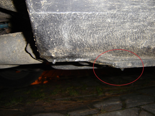

Voila j'ai un petit soucis avec ma polo, c'est qu'elle perd son essence :(
J'ai l'impression que cela fuit au niveau du tube de remplissage, au niveau d'une durite mais qui n'est pas visible directement (donc entre carrosserie et tube). Quelqu'un a une idée de la fonction des durites branchées dessus?
Ca coule goute à goute lorsque j'ai + de 15l dans le reservoir, ensuite ça s'estompe mais suinte toujours.
En remerciant ceux qui m'apporteront de l'aide.
A+
ps: je joint 2 photos pour situer (merci a l'auteur de la premiere)

Pourtant j'ai bien l'impression que la fuite vient de ce coin. Il me semble que l'essence coule le long du tube ou de la carroserie pour finir par s'écouler à terre (la 2e photo montre d'où les gouttes tombent).
Et je n'ai pas vu de trace de rouille ou autre sur cette partie. :?

si si dans les virages je confirme que ça fuit. :lol:
J'ai eu pareil sur la Polo, t'es bon pour changer de réservoir...
Enfaite le tube qui relie la goulotte au réservoir se bouffe et c'est par la que l'essence coule :wink:

+1 pour le tube qui relie la goulotte au réservoir, il y a toujours de la boue qui se loge à cet endroit et qui retient l'humidité. Avec le temps, le tube rouille et finit par fuire (c'est comme pour le bac à batterie). J'ai eu le coup sur ma G, j'ai démonté le réservoir (c'est un vrai calvaire), gratté, dérouillé, apprêté et peint le tube (il y avait plein de petits trous), je l'ai "rafistolé" avec de la pâte à souder puis remonté (encore une grosse galère à faire), plus une fuite. Mais je ne saurait te dire combien de temps ça va durer car la bagnole est morte. En tout cas, après ça je faisais particulièrement attention à bien nettoyer ce coin là, après.

donc je ne suis pas fou ça vient bien de la :lol:
Je démonte ça ce week end, on verra bien le verdict...
